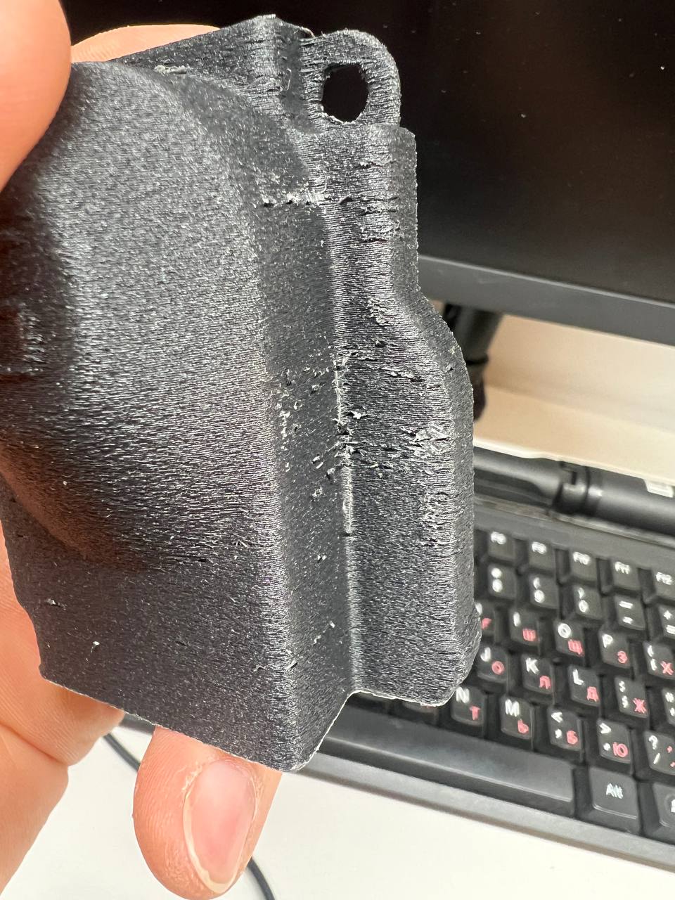

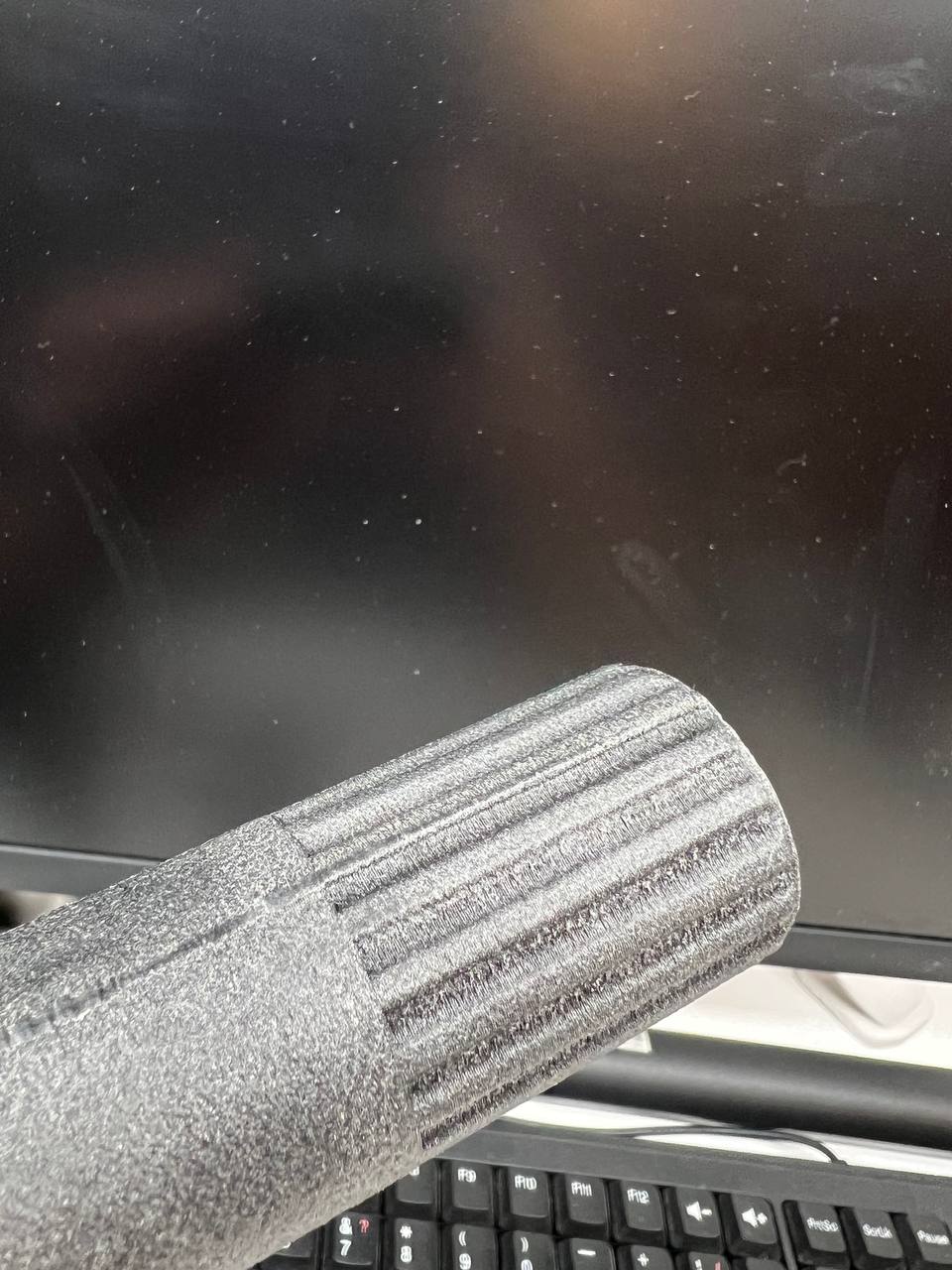

For me, both of them ooze from the nozzle, so the whole part comes out hairy with messy seams. I don’t know how to fix that.

у меня, что один что другой бегут с сопла, поэтому вся деталь волосатая неаккуратные швы. Не знаю как это лечить

well first of all, dry it, and second, tune the profile more carefully. If you know what you’re doing, dialing in all the parameters can still easily take at least 100 grams.
ну во-первых сушить, а во-вторых тщательнее подбирать профиль. при наличии опыта на подбор всех параметров может уйти минимум 100 грамм
