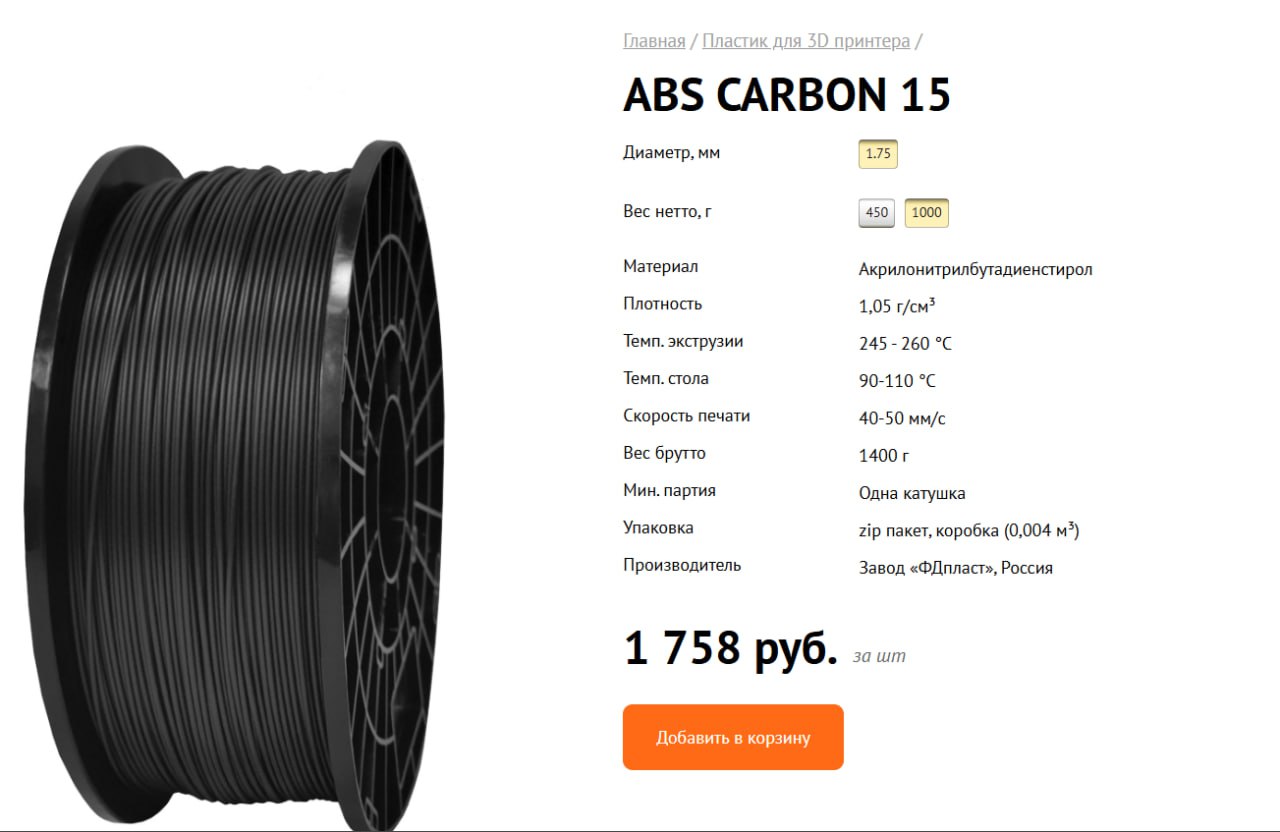

I printed FD ABS, don’t remember what composite they had, but it was the only one they made — that’s the black enclosure in the photos. Then I switched to FusRock ABS GF10 (all the newer photos, including the white ones), absolutely excellent material both in printing and in appearance, and it prints great at 270.
Я печтал АБС ФД, не пмню что у них за композит, но он был единственный, это черный корпус на фотках. А потом перешел на фусрок ABS GF10(все новые фотки и белые в том числе), великолепный материал и по печати и по внешнему виду и на 270 печется отлично
Thanks, I’ll look into it. Right now FD only has this one among the non-artsy ones
Спасибо, поищу. Сейчас у фд только такой из нехудожественных
For the same money you can get FusRock on the classifieds, in my opinion it’s neither worse nor better, but there’s a choice of colors, and FD doesn’t have that.
За эти же деньги на барахолках можно фусрок взять, он не хуже и не лучше на мой взгляд, но выбор цветов есть, а у ФД нет
