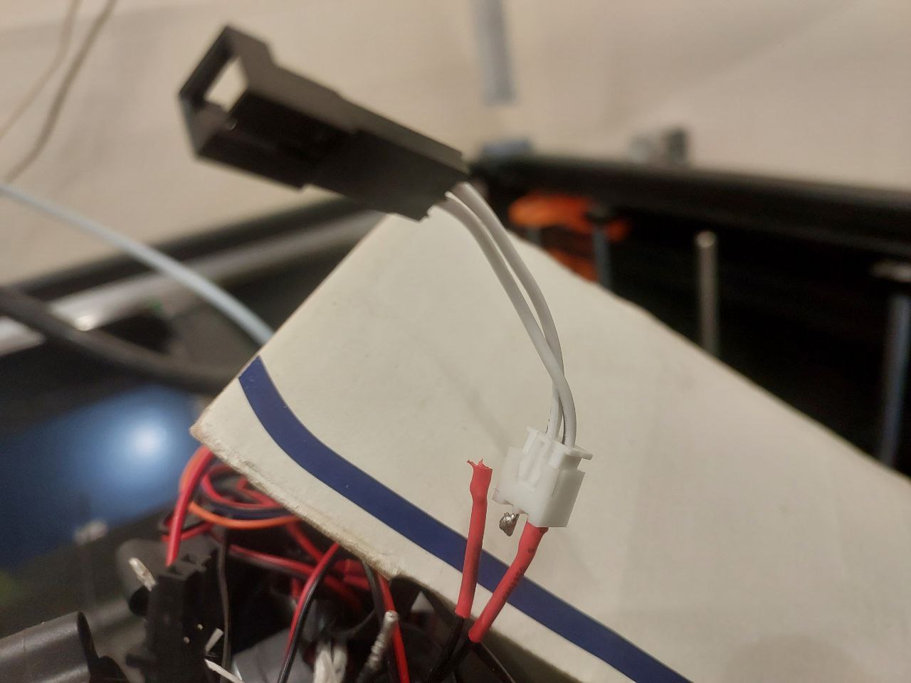

Listen, I just heated up the thermistor on the soldering iron, the one I thought was dead, and it seems to be working нормально,
So I’ll have to somehow trace the connectors and find where the contact is weak :hot_face::exploding_head:
Found a broken-off wire! — my soldering, it came off under the heat shrink, gonna fix it now, " And we’re oooon our waaaay again!!! "
It broke off because the heat shrink was a bit too long, it got stiff.
Otherwise the wire would’ve just bent and it would’ve been fine.
Слушай, на паяльнике щас погрел термистор который считал что сдох, , - вроде адекватно работает,
Придётся както искать по разъёмам, где контакт слабый :hot_face::exploding_head:
нашел отломившийся проводок! - моя пайка, под термоусадкой отпало, щас починю , " И снова с пууууууть!!! "
именно изза длинноватой термоусадки и отломилось, она стала грубая же.
а так бы просто проводок изогнулся и было б норм

Yeah, I get it. I had some hacky maneuvers going on there at first, an extra connector.
I’ll cut it out now and solder it directly.
Ага, понимаю. тут придёрошные манёвры были по первости, лишний разъём.
щас его вырежу, и напрямую запаяю.
There, that’s even better this way [iz chata]
Во, так еще лучше [iz chata]
Now that’s a miracle of engineering, damn it :joy::joy:
White one to toss, one black one stays
Вот оно чудо техники бляхо:joy::joy:
Белый навыкид, один черный чтоб остался
