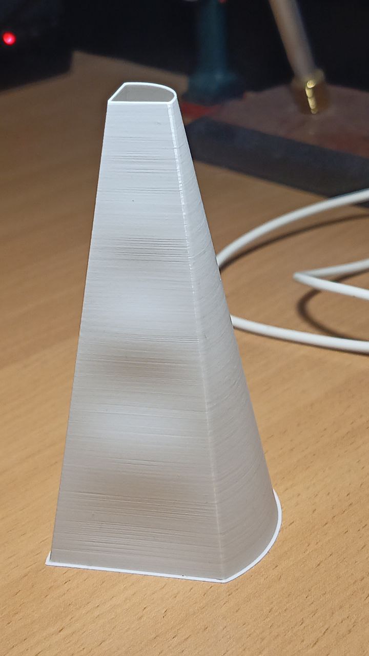

I set it up basically like a reveal light, along the surface. All the layers are even.
Выставил прям как проявочный, вдоль поверхности. Все слои ровные.
Yeah, there’s no obvious woodgrain look. But the layering still wobbles. Probably because it’s wet.
Ну да, такой явной деревяшки не видно. Но укладка все равно гуляет. Видимо потому что сырой
Yeah, looks like it got pulled by shrinkage because of that, and in general Mako does banding on white, even if not too badly - probably the diameter is fluctuating.

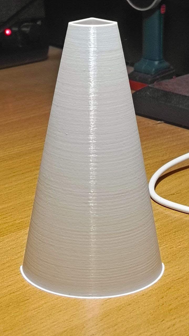

The rounded side looks really good though. The light is basically a reveal light, so the defects show up clearly.
Да, его похоже из-за этого так усадкой потянуло, ну и в принципе - Мако полосит белый, хоть и не сильно, видимо гуляет диаметр.
Круглая сторона вообще хорошо. Свет - проявочный прям, чтобы видно было.
Man, that’s really ass. I should try it too.
Чет прям жеппа. Надо тоже попробовать
Needs drying. And how to deal with the tension - no idea.
Сушить надо. И как бороться с натяжением - хз
Drying, obviously. But those bands are from filament diameter variation and issues in the feeder.
Сушить понятно дело. Но вот полосы это от диаметра прутка и косяков в фидере
By the way. You don’t have a BMG, right? Bigger diameter? Now try all the same settings, but increase the flow by bumping up the line width instead (for example from 0.4 to 0.8).
Кстаати. У тебя же не BMG? Диаметр больше? А теперь попробуй все те же параметры, но расход увельчь за счет ширины линии (например с 0.4 до 0.8)

The bands are only visible under directed LED light, straight along the wall. Otherwise the surface is smooth, kind of matte. Like I said, it came out surprisingly well.

Here it is under the ceiling light, not sure if you can see it or not…
Вот в свете потолочного светильника, не знаю, видно или нет…
