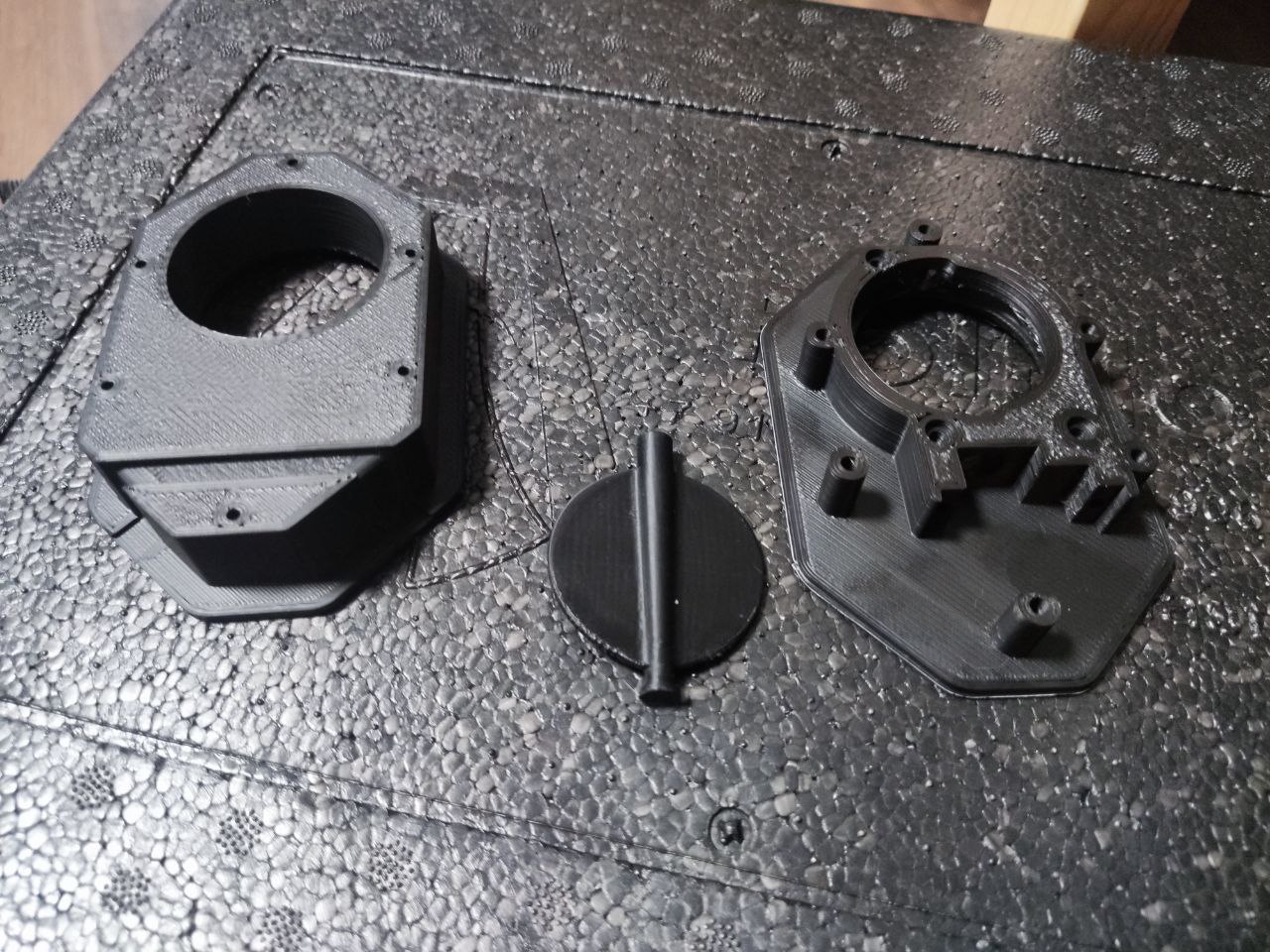

Could you tell me how to print the damper? I printed the parts separately, and now I don’t understand how to insert the actual damper inside. Was I supposed to drop it in during the print?
А можете подсказать как заслонку печатать? А то я напечатал детали по отдельности и теперь не понимаю, как саму заслонку вставить во внутрь. Надо было во время печати закинуть её во внутрь?
Show what you printed.
покажи что напечатал

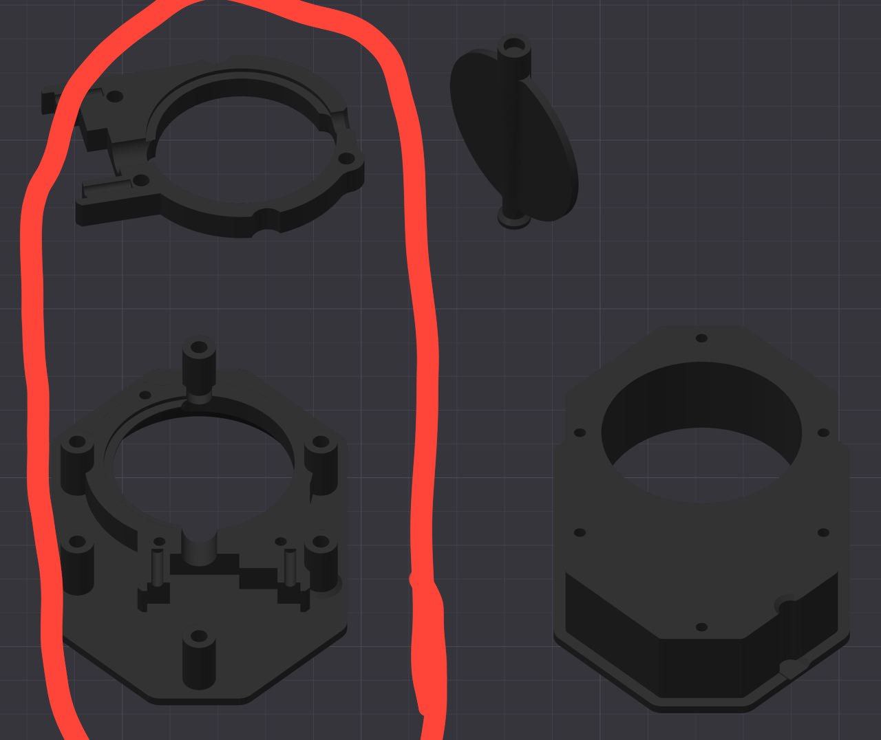

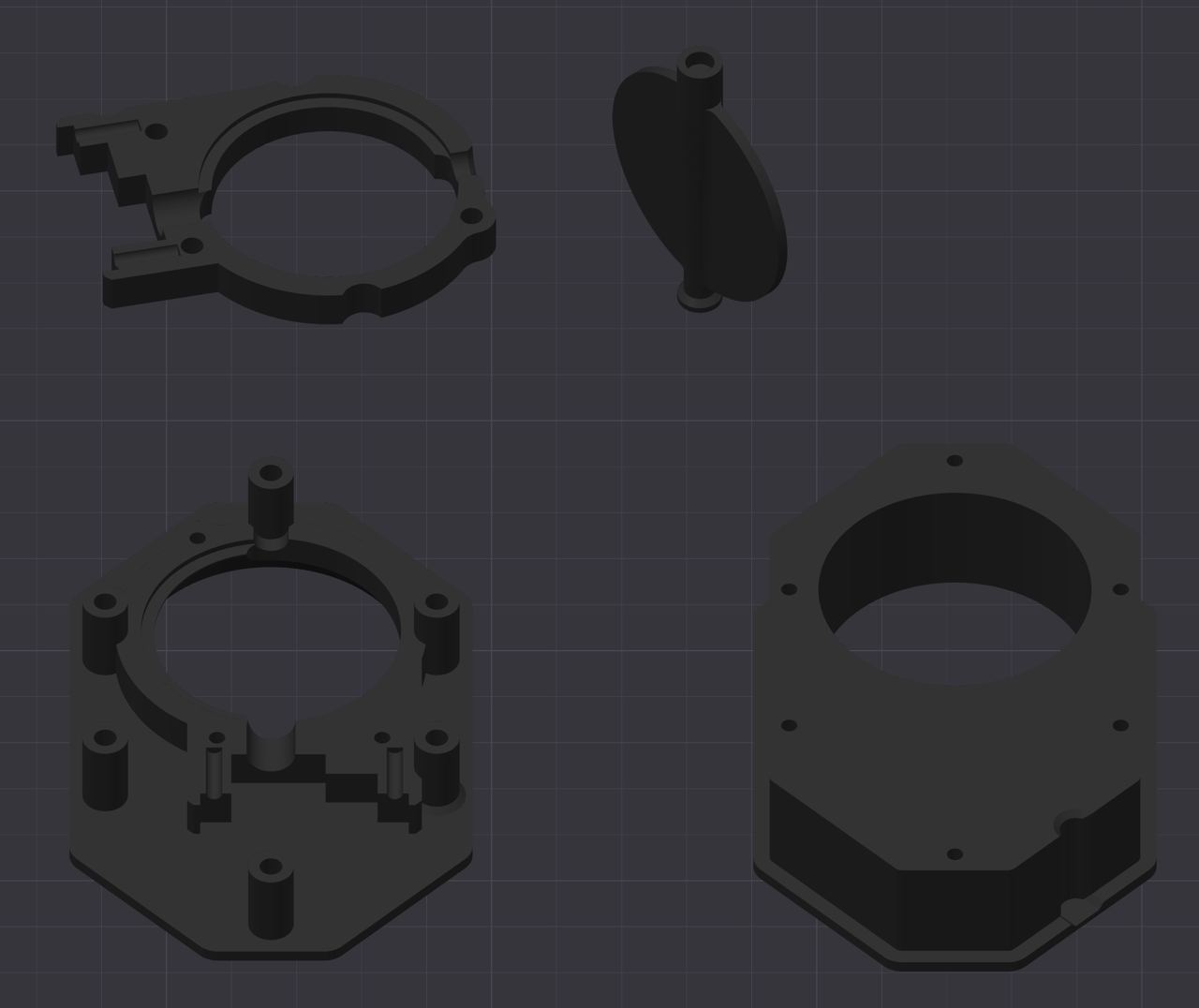

Did you print it already assembled or what? Looks like the design was updated not that long ago, but the previous version is assembled from the parts in the screenshot. Besides the damper, you also need to squeeze a servo in there )
В сборе уже что ли напечатал? Вроде бы ее конструкция не так давно обновилась, но предыдущая собирается из частей на скриншоте. Помимо заслонки туда надо еще серву впихнуть )
Yeah, you didn’t separate 2 parts.
да ты 2 детали не разделил
For some reason these 2 didn’t come apart for me
Weird, alright, reprinting. Then it all makes sense
Thanks for the tip)
У меня вот эти 2 почему то не разлепились
Странно, ладно, перепечатка. Тогда все понятно
