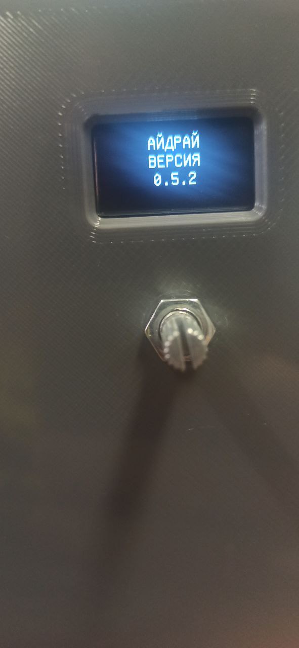

The dryer freezes on the firmware version screen: the cause was choosing the wrong NTC type
Hi everyone. I asked a couple of days ago already: when I turn on the dryer, it hangs on the boot screen with the firmware version. I checked the BME280 and NTC on another Arduino, and they work. If an NTC 100K is used, do I just need to select the corresponding option in the firmware?
Всем привет. Пару дней назад уже спрашивал, у меня при включении сушилки загрузка останавливается на загрузочном экране с версией прошивки. Проверил на работоспособность на другой Ардуино bme280 и Ntc - они работают. Если используется NTC 100K, только в прошивке надо выбрать соответствующий пункт?

Just the screen with the version? No errors at all?
от типа термистора зависание не зависит.
Просто экран с версией? ни каких ошибок?

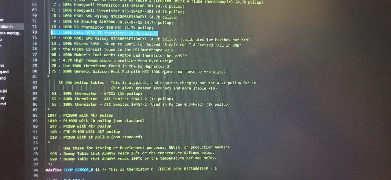

I had that too until I connected the correct NTC…
у меня так было, пока правильный NTC не подключил…
Hmm. Which NTC is it? [iz chata]
хм. а ntc какой? [iz chata]
NTC 100k 3950 [iz chata]
Ntc 100k 3950 [iz chata]
And which one is selected in the firmware?
а в прошивке какой выбран?
Set it to 6 [iz chata]
6 поставь [iz chata]

Well, looks like we found the cause)
Ну вот и нашлась причина)
