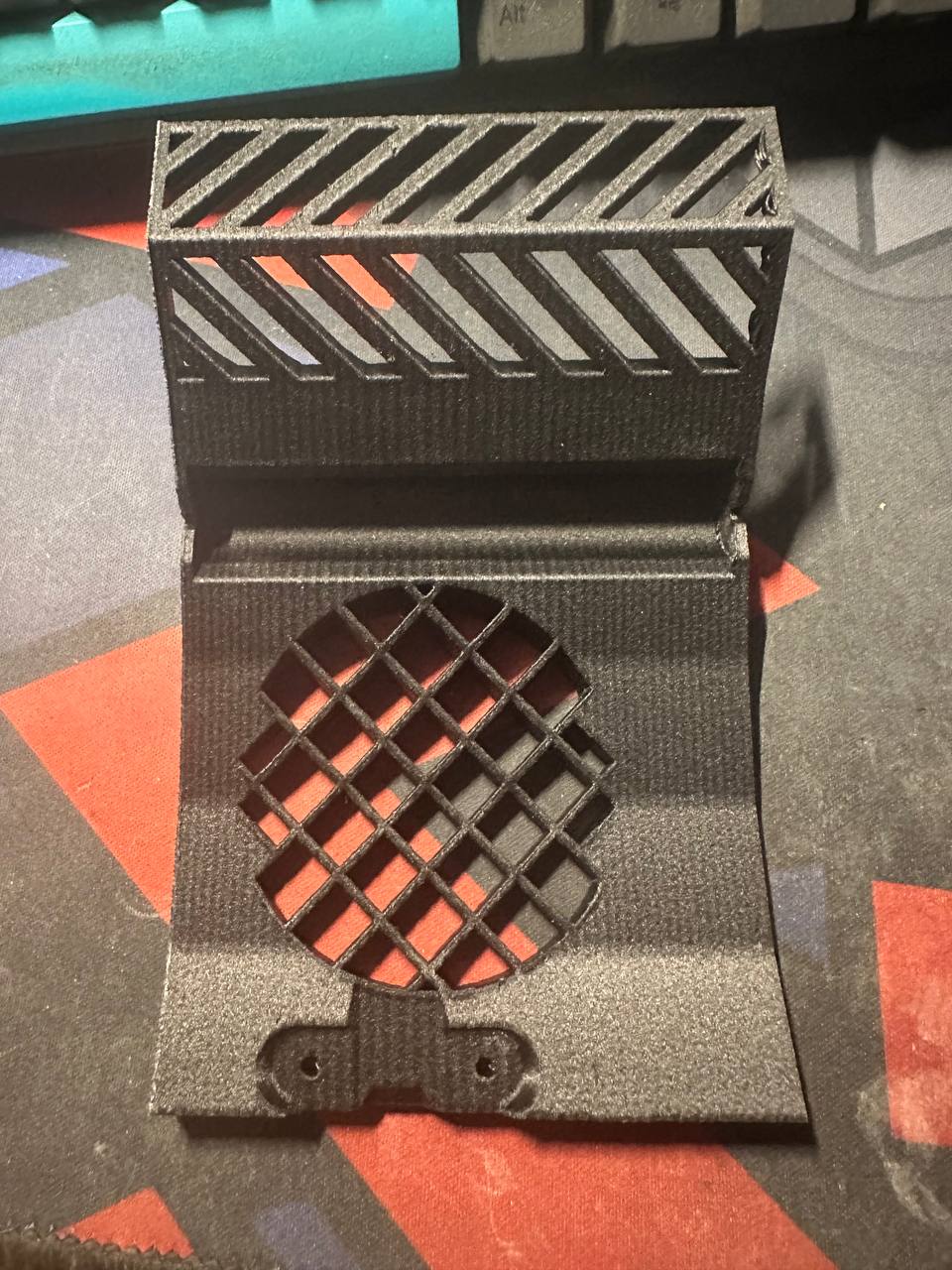

Stripes on a nylon super carbon part: a visual defect across the whole surface
The floor is ready))) nylon super carbon m7 from U3
Пол готов))) nylon super carbon m7 от U3
Is that banding from the camera, or are there actually stripes on the part itself?
Это камера так полосит или на самой детали полосы?
The part came out like that, and it’s all over the entire surface.
Деталь так вышла, причем абсолютно по всей площади
Very strange. Either the filament has uneven fill, or the temperature was fluctuating during the print… And are the stripes only visible, or can you feel them too?
очень странно. Либо пруток неравномерно наполнен, либо температура в процессе колебалась… А полосы различимы только визуально или еще на ощупь?
Only visually, it feels smooth to the touch. Another bottom is printing now, I’ll see how that one turns out.
ток визуально, на ощупь гладко, сейчас еще одно дно печатается, посмотрю что там будет
Maybe the Z lead screw is dirty, looks like the screw pitch.
может винт по Z грязные, похоже на шаг винта
