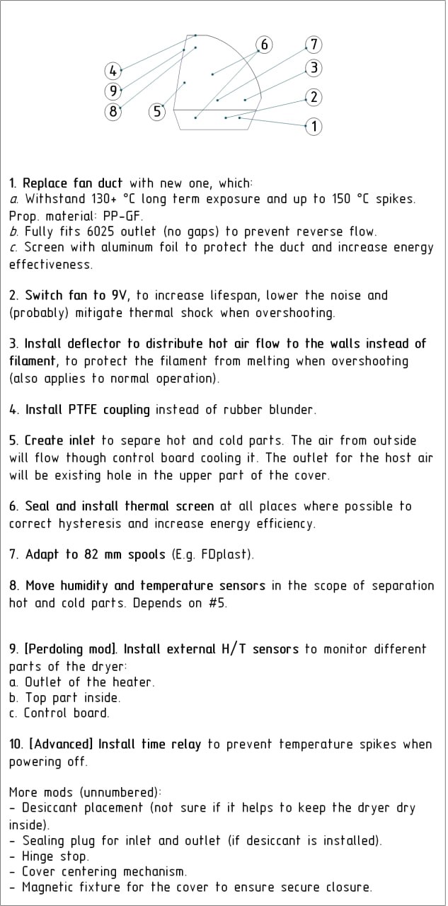

I sketched out a plan for the whole modding ordeal. Before starting, we need to record all the stock numbers so we can compare later and see what got worse :joy:
Накидал план пердолинга. Перед началом, надо снять все показатели со стока, чтобы потом сравнить, где стало хуже :joy:
