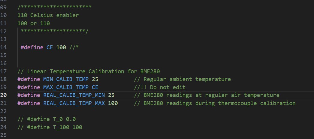

Setting linear calibration of BME280 for iDryer
110 Celsius enabler
100 or 110
#define CE 100 //*
// Linear Temperature Calibration for BME280
#define MIN_CALIB_TEMP 25 // Regular ambient temperature
#define MAX_CALIB_TEMP CE //!! Do not edit
#define REAL_CALIB_TEMP_MIN 25 // BME280 readings at regular air temperature
#define REAL_CALIB_TEMP_MAX 100 // BME280 readings during thermocouple calibration
Write it like this
you’re telling the firmware that when the target is 110, the real temp is 120, so it lowers the whole range linearly
delete that nonsense about T_0 and T_100, that’s from 0.5.5, here it just doesn’t work
110 Celsius enabler
100 or 110
#define CE 100 //*
Вот так напиши
ты говоришь прошивке что при требуемых 110 у тебя оеальные 120, она понижает линейно весь диапазон
дичь про T_0 и Т_100 удали, это из 0.5.5, тут оно просто не работает

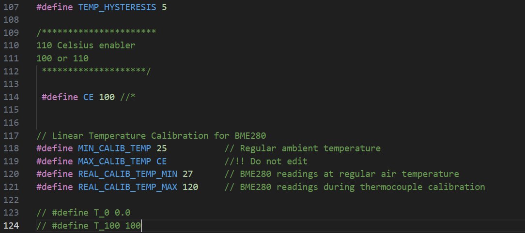

and here should I leave it at 120 or set it to 100?
а здесь оставить 120 или поставить 100?
everything exactly like I wrote)
first let’s just get it up to temp, then we’ll calibrate
все как я написал)
сначала запустим просто выход на режим а потом калибровать будем
like this, I think?
так вроде?
start it up) [iz chata]
запускай) [iz chata]
