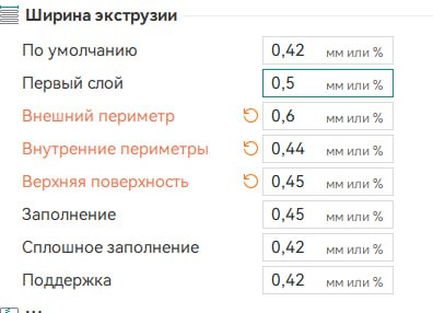

Setting line widths and speeds according to the guide for the riser
So it should look like this, right?
Получается вот так, да?
Set the default to 0.44, outer perimeters to 0.6, everything else to 0.
поставь по умолчанию 0,44 внешние периметры 0,6, остальное 0

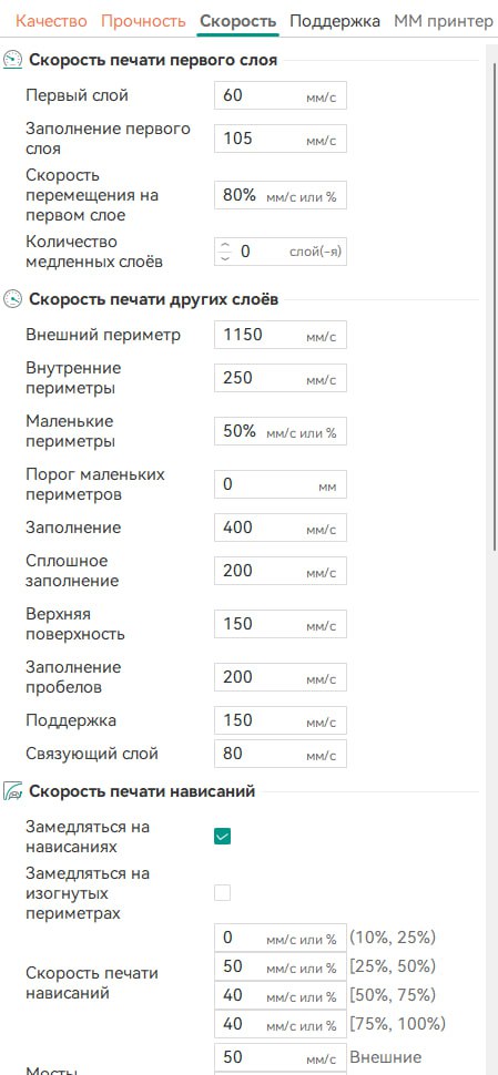

Thanks. Sliced it. As for the speeds, honestly no clue)
Спасибо. нарезал. по скоростям конечно сильно хз)
Where the heck did you get that from?
это ты откудова такое взял?

Amazing speed, damn. Good thing you at least set the volumetric flow :slight_smile:
For outer walls, you want a speed that gives you less ringing (while also not hitting the volumetric flow limit, otherwise the slicer will pick the speed itself, and there’s no guarantee it’ll be the one with the least ringing).
амазинг спеед, блин. Хорошо хоть объемный расход задал :slight_smile:
Внешку надо на такой скорости, на которой меньше ряби (и при этом не упираться в объемный расход, иначе слайсер скорость сам выберет, и не факт что она будет малорябая)
