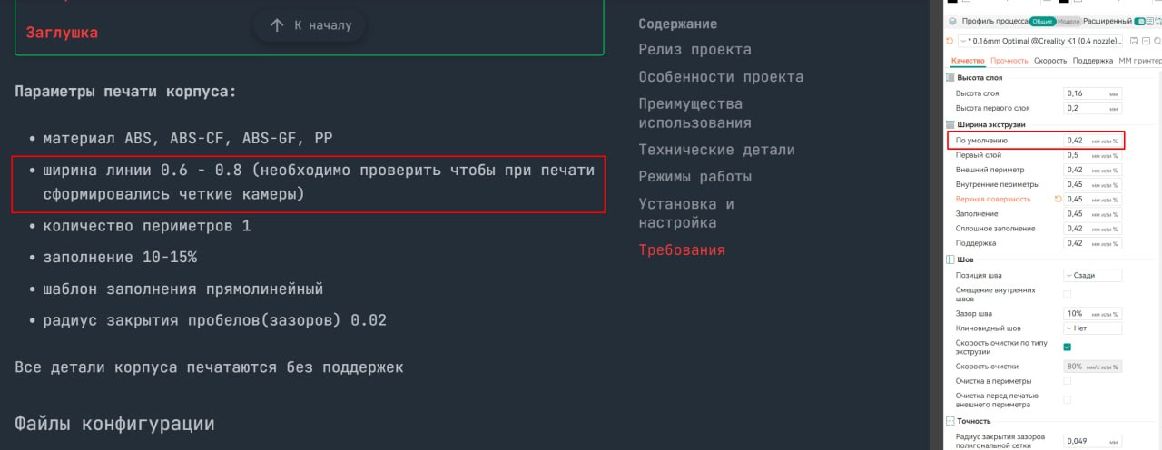

Guys, I think I’ve sort of figured out the bed width a bit
I’m digging through the settings
Can you tell me, is this the one?
Товарищи, я вроде чуть чуть разобрался с шириной стола
копаюсь в настройках
Подскажите, это ведь оно?
Yep, that’s it. But you also need to increase everything below that too. Mainly the perimeters.
Оно. Только тебе надо в е что ниже тоже увеличить. В основном жто касается периметров
With a 0.4 nozzle, set 0.6 for everything and it’ll be great! Or you could even try 0.5)
На 0.4 сопле делай 0.6 на все и будет збс! Или даже можно 0.5 попробовать)
Nah, 0.5 is a bit too thin for the outer wall.
не, на внешку 0,5 тонковато
I’ve got nothing to test it with, can’t be bothered changing the nozzle), but 0.6 from a 0.4 is definitely better than 0.6 from a 0.6)))
мне нечем попробовать, лень сопло менять), но 0,6 из 0.4 полюбому лучше чем 0,6 из 0,6)))
Umm, what do you mean? Don’t you have a 0.4 installed?
You were talking about 0.5 width on a 0.4 nozzle, I said it’s a bit thin. And on a 0.4, 0.44 for infill is actually really good.
эмм всмысле? У тебя не 0,4 стоит?
тыж говорил про ширину 0,5 на 0,4 сопле, я сказал тонковато. И на 0,4 на заполнение 0,44 прям хорошо
