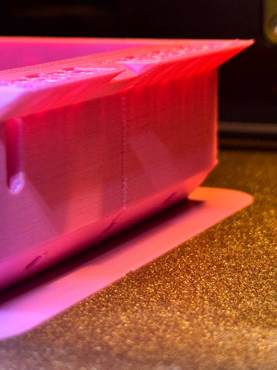

Right now mine is printing at 280 temp, print speed 60, line width 0.62, Fluid shows volumetric flow up to 8, retraction 0.2 at speed 30, PA 0.028 (calibrated), I calibrated flow too… everything was awesome with 0.4, but I just can’t beat 0.6)

There are a couple of holes, but so far it’s acceptable, though the seam looks pretty bad

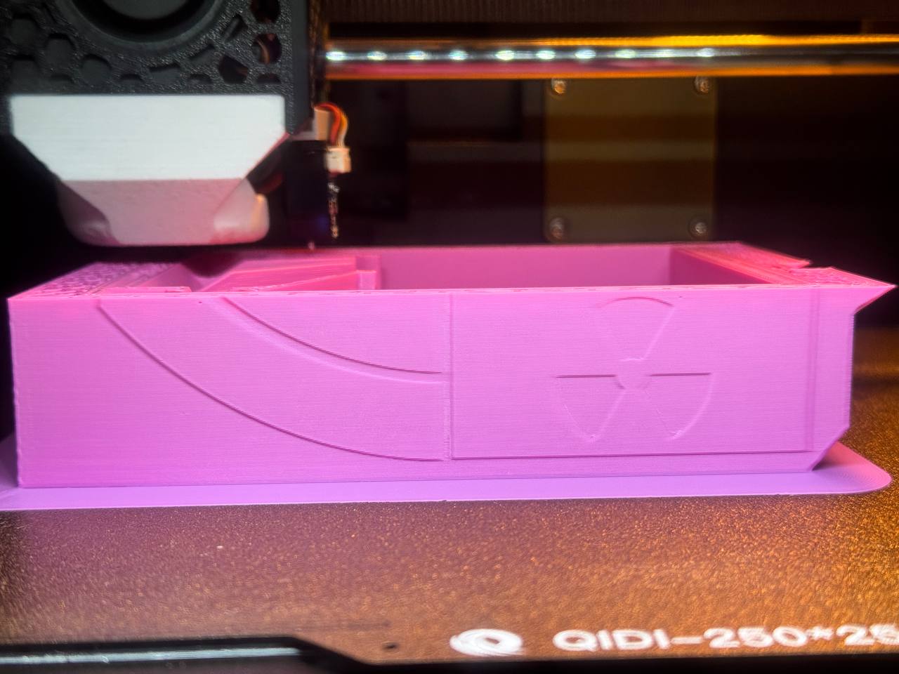

Here’s PETG with those settings, all speeds 100, all accelerations 5000, flow limit 8 mm3
Вот петг на таких параметрах, все скорости 100, все ускорения 5000, ограничение по расходу 8 мм3
Yeah, looks holey as usual)
Да дырявый как обычно походу)
If you’re slicing in Orca, it has seam gap set to 5% by default there — you could try lowering it
Если в орке нарезаешь, то там зазор шва по умолчанию 5% стоит - можно уменьшить попробовать
Default was actually 15)
По умолчанию 15 вообще было)
