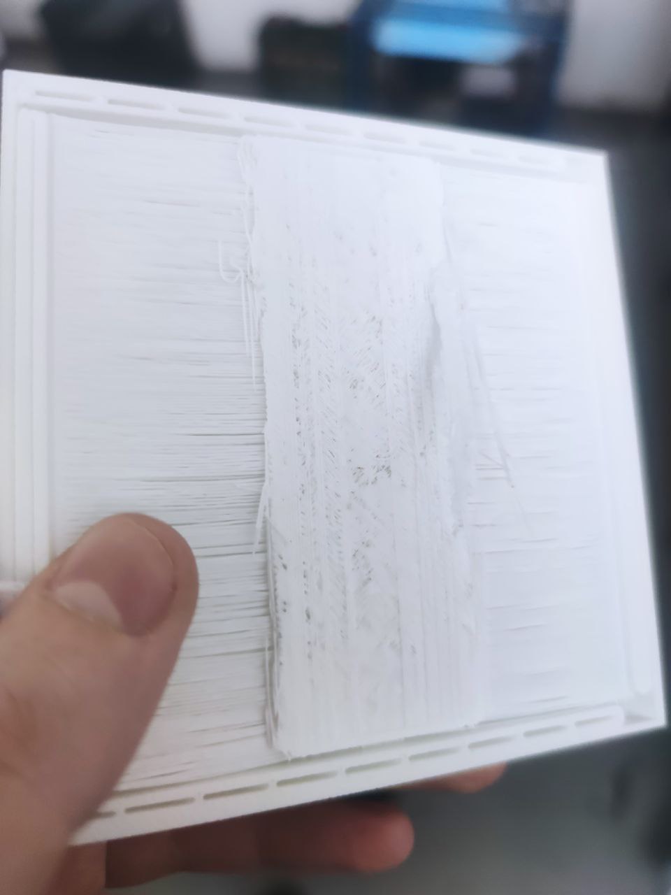

Guys, has anyone printed the covers? I ran into a little nuance with printing… It starts warping and the print gets messed up because of Solid infill… And it just won’t turn off :slight_smile:
Народ, кто печатал крышки? Просто у меня возник нюанс с печатью… Загибает и портится печать из за Сплошного заполнения… Которое не хочет убирается :slight_smile:

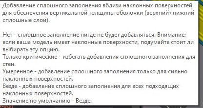

Found that cursed setting
yep, it was printing infill before the wall at a 90C angle
and in mid-air, that’s where the problems started
In Orca this setting was enabled by default — solid infill everywhere, even where it wasn’t needed
Without it, the wall print angle there is 45©; with it, it starts printing at 90©
Нашел параметр проклятый
да он печатал заполнение перед стенкой с углом 90С
и в воздухе, от сюда начинались проблемы
Орка по умолчанию параметр был включён, сплошное заполнение везде, да же там где оно не нужно
Без него угол печати стенок там 45©, с ним 90© начинается печать
