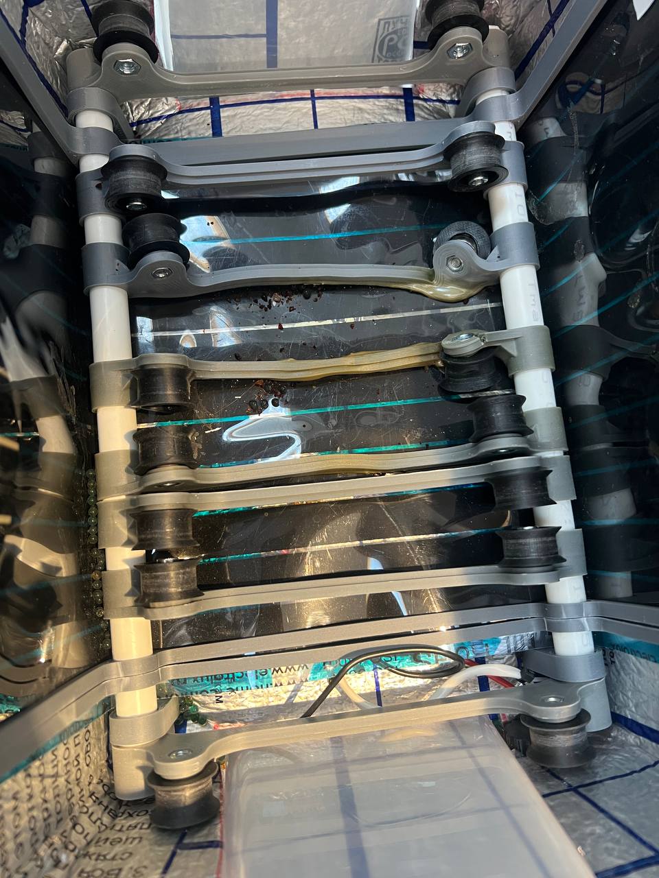

Overheating of the film heater in a DIY dryer
A guide on how NOT to make a dryer))
This is a piece of film heating in a container, controlled by a thermal relay. But as you can see, not exactly reliable))
Пособие как не надо делать сушилку))
Это кусок пленочного подогрева в контейнере, который регулировался терморелехой. Но, как видно, не особо надежно))
Where’d you get it? [iz chata]
Где взял? [iz chata]
Mine)) [korotkoe soobshchenie iz chata]
Мое)) [korotkoe soobshchenie iz chata]
What were the spool holders made of that they melted?
А из чего катушодержатели, что они потекли?
HIPS [korotkoe soobshchenie iz chata]
Хипс [korotkoe soobshchenie iz chata]
Which is kind of strange. Usually these films don’t heat above 60 even without regulation. That’s exactly what they’re for. Their normal operating temperature is 38-40 degrees.
Что в общем то странно. Обычно эти пленки не греются выше 60 даже без регулировки. Как раз га такой случай. Нормальная их температура эксплуатации 38-40 градусов
That’s what I was thinking too. And the film wasn’t even the cheapest one - Electrolux.
Я так и размышлял. Пленка причем не самая дешевая - Electrolux.
There are different kinds of films. Some can go up to 150 degrees…
Пленки разные есть. Некоторые до 150 градусов могут…
I’ve got the same stuff in my floor, just had a leftover piece. Wouldn’t want it to be able to do that))
У меня в полу такая лежит, просто кусок остался. Не хотелось бы чтоб она так могла))
In general this stuff usually works worse than better, but for some reason not in your case. Strange that it was heating that much.
Вообще оно обычно работает хуже чем лучше, но почему-то не в твоём случае. Странно что оно так грело
Well, check where you bought it. There should be a certificate.
Ну ты посмотри где покупал. Должен быть сертификат

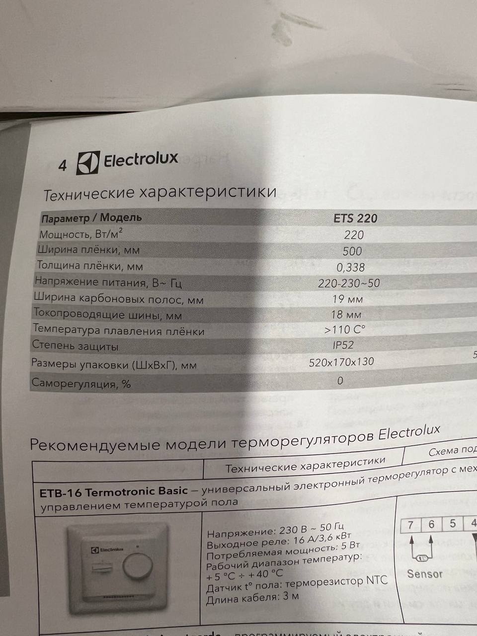

220 W/m2
I’ve got roughly 0.30.5=0.15 m2
220
0.15=33 W
How it managed to melt something, no idea.
The only thing is, it says this film is not self-regulating
220 Вт/м2
У меня грубо 0,30,5=0,15 м2
220
0,15=33 Вт
Как она умудрилась поправить что то хз.
Единственное, там написано, что эта пленка не саморегулирующаяся
Ah. If it’s not self-regulating, then yeah, it could’ve gone up to 150. Dangerous to put that in the floor.
It says the film’s melting temperature is over 110 degrees. But since it didn’t melt, I guess it wasn’t 110.
А. Раз не саморегулирующуюся то могла и до 150 дойти. Опасно такую в пол класть.
Написано что температура плавле я пленки больше 110 градусов. Но раз не поплавилась то наверно 110 не было
