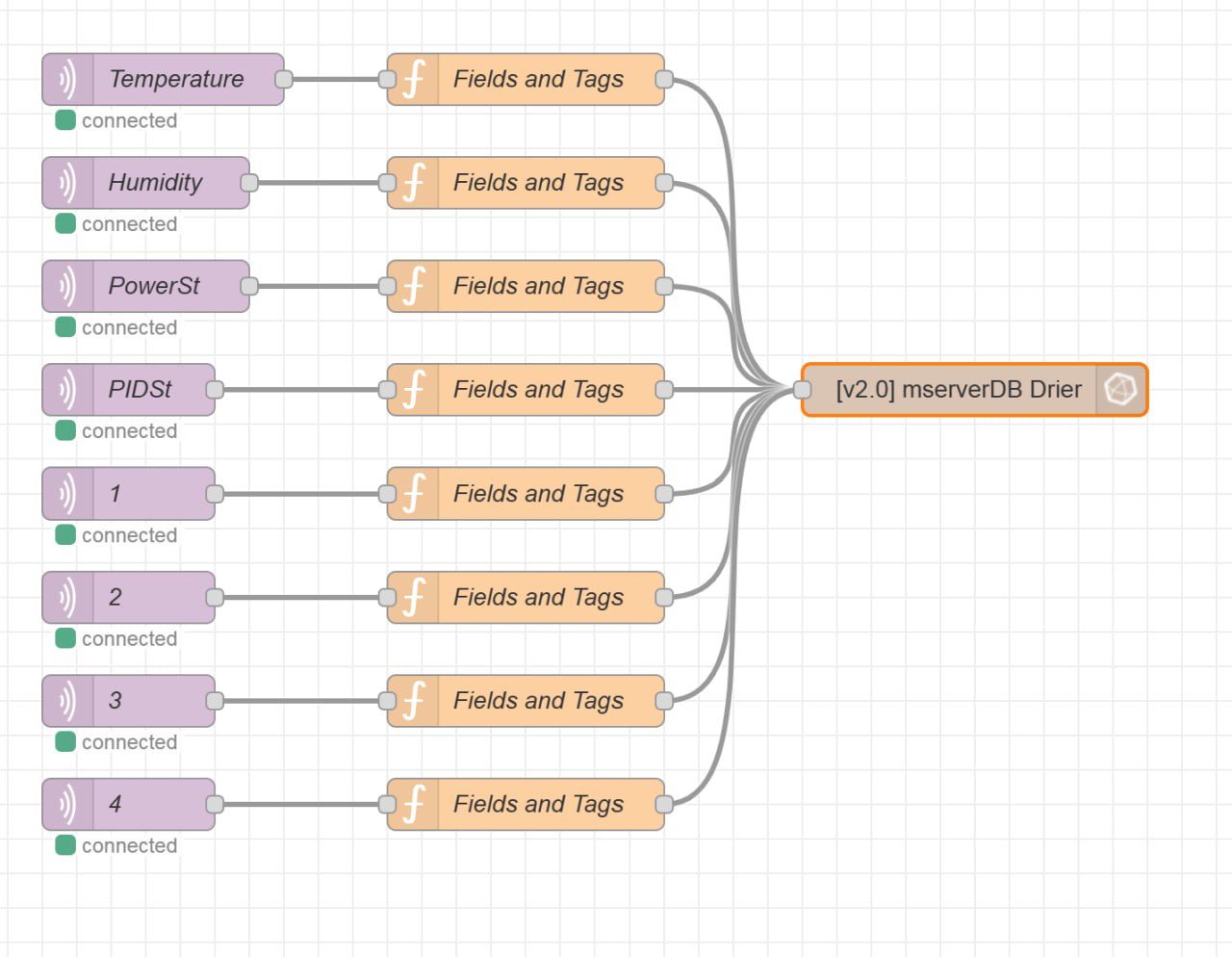

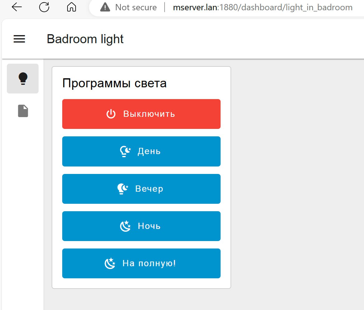

Through the node-red web page, which sends info over MQTT to topics on the dryer. Here’s something primitive, but used every day. And here are the nodes that pull data from MQTT and write it to the DB.
Через-веб страничку node-red, которая шлет по mqtt инфу на топики в сушилку. Вот примитивное, но используемое ежедневно. А вот ноды, которые забирают с mqtt и пишут в БД.
