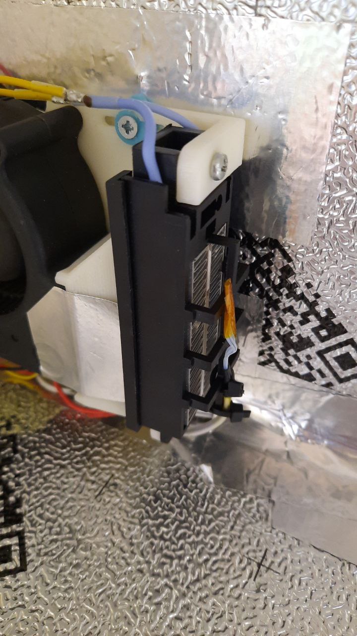

I poked around with an IR thermometer at the dryer’s heater and found that the heater temperature is 15–20 degrees higher than what the NTC shows. So the NTC is showing the temperature of the air coming out of the heater, not the heater itself. No matter how much you stick the NTC head into the heater, it still shows the temperature of its legs. So if that’s the case, maybe for electrical safety it’s better not to stick the NTC head into the heater, and just place the whole thing on the heater grille in the airflow? That probably won’t change much…
Потыкался пирометрическим термометром в нагреватель сушилки и обнаружил, что температура нагревателя выше температуры, которую показывает NTC на 15-20 градусов. Т.е. NTC показывает температуру выходящего из нагревателя воздуха, а не нагревателя. Суй, не суй голову NTC в нагреватель - он все равно показывает температуру своих ног. Ну а раз так - может в целях электробезопасности не вставлять голову NTC в нагреватель, а просто расположить его целиком на решетке нагревателя в потоке? От этого особо ничего не поменяется…

Show how your thermistor is mounted.
покажи как у тебятермистор закреплён
Now let it run like this and we’ll see whether anything changes or not…
А теперь пускай вот так поработает, посмотрим, изменится что нибудь или нет…
We’ll see, but I think the most correct placement is as close to the ceramic heating element as possible.
Посмотрим, но я думаю что правильнее всего его располагать как можно ближе к керамическому нагревательному элементу
There is a difference, you can see it from the power draw… right now it’s pulling 95 watts, with it inserted it never pulled more than 70. But it heated up twice as fast.
разница есть, по потреблению видно… сейчас жрет 95 ватт, со вставленным больше 70 не потреблял. Но разогрелся в 2 раза быстрее
