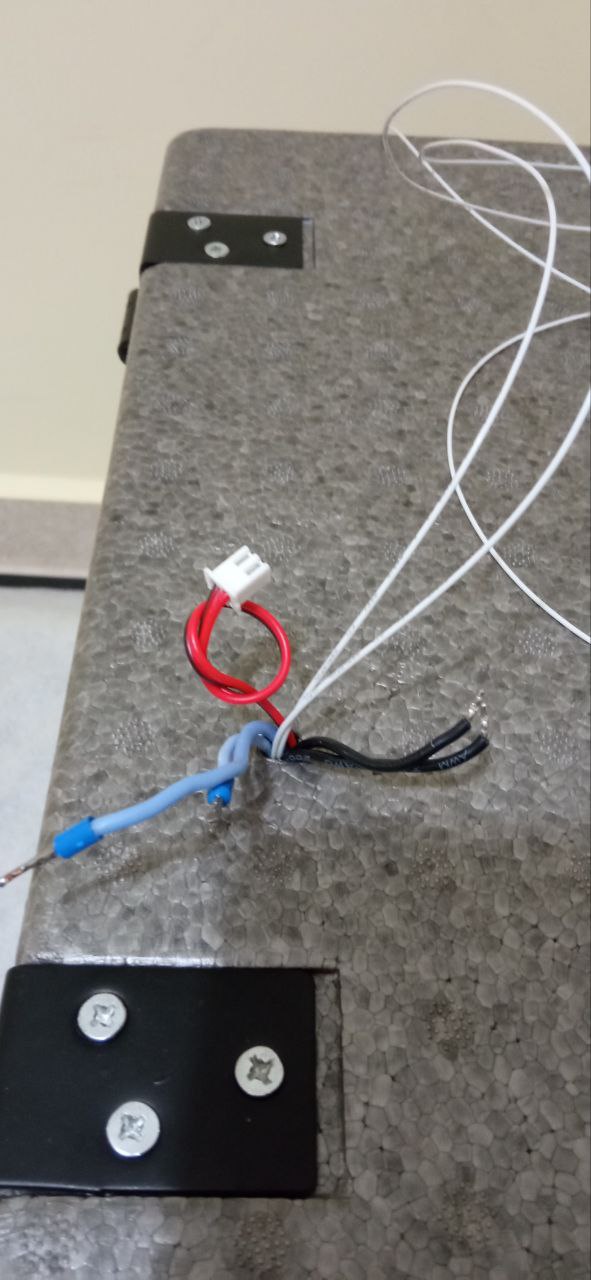

Interference on the thermistor from the heater wires routed too close
Someone mentioned that their heatsink temperature wasn’t being read correctly because the heater wires were next to the sensor wires. Is that definitely true? Or is it just luck of the draw? Mine ended up like this.
Кто-то говорил. Что у него не правильно снимало температуру с радиатора. Из за того что провода нагревателя, были рядом с проводами датчика. Это точно? Или как повезёт? У меня вот так получается.

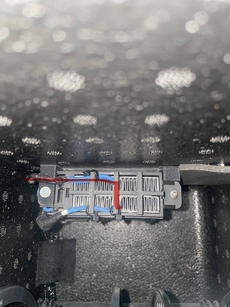

It wasn’t reading the temperature wrong — I was getting interference from 220V on the thermistor when I routed the wires next to each other right on the heater itself. The dryer would sometimes throw an error during drying. I separated the wires on the heater, and after that routed everything together in one bundle.
It was like this before, I marked it in red — the thermistor and KSD were next to each other.
Не температуру снимало, а наводки были от 220 на термистор, когда я провода рядом проложил на самом нагревателе. Сушилка иногда вываливалась в ошибку во время сушки. Я раздвинул провода на нагревателе, а дальше проложил уже все в одном жгуте.
Вот так было, красным отметил, термистор и ksd рядом были.
In my case, the wires are touching each other. But they’re not touching the heater.
У меня, провода касаются друг друга. Но не касаются нагревателя.
Honestly, I don’t know — maybe it was just a coincidence, but after routing the wires farther apart, the errors stopped :slightly_smiling_face:
Я честно говоря не знаю, может совпадение , но после прокладки проводов дальше друг от друга, ошибок больше не было🙂
