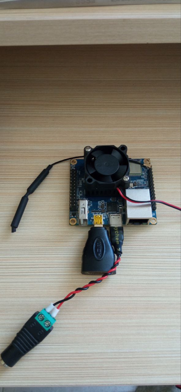

Something definitely doesn’t want me installing Klipper. My wife has a bad feeling about it. The long USB cable for the keyboard won’t reach.
Кто-то точно не хочет, чтоб я клиппер устанавливал. Жена предчувствует. От клавы юсб длинный не лезет.
Doesn’t it connect over SSH?
По ссх не подключается?
I’m clueless about this. Do I still need a keyboard?
Я в этом туп. Клава всёравно нужна?
Not when it’s connected to the Pi — no.
I flashed the image via microSD, connected it with a cable, and configured everything.
Подключенная к пишке- нет
Я загружал образ по микросд, подключал по кабелю и настраивал
An Ethernet cable? [iz chata]
Кабелю интернета? [iz chata]
No need. You can do everything over SSH. Connect the Pi to the router with a LAN cable.
Не нужна. Все через ссх можно сделать. Пишеу по лан кабелю к роутеру подключи.
A USB-UART costs next to nothing. So you can connect over serial.
USB-Uart стоит смешных денег. Чтобы через serial подключиться.
