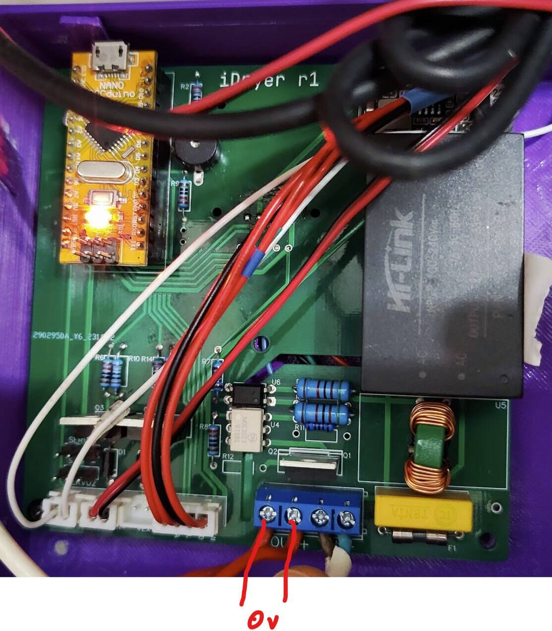

My r1 version dryer stopped working.
With heating turned on, I measured the voltage at the heater contacts — there’s no voltage. I tried running auto-calibration too — no progress.
Can you tell me where to start looking? How do I diagnose it and figure out which part is damaged? What on the board is the most likely thing to have blown?

В режиме включенного нагрева замерил напряжение на контактах нагревателя - напряжения нет. Пробовал автокалибровку запускать - прогресса нет.
Подскажите, куда копать? Как продиагностировать и выявить повреждённую деталь? Что из этого всего на плате вылетело с наибольшей вероятностью?

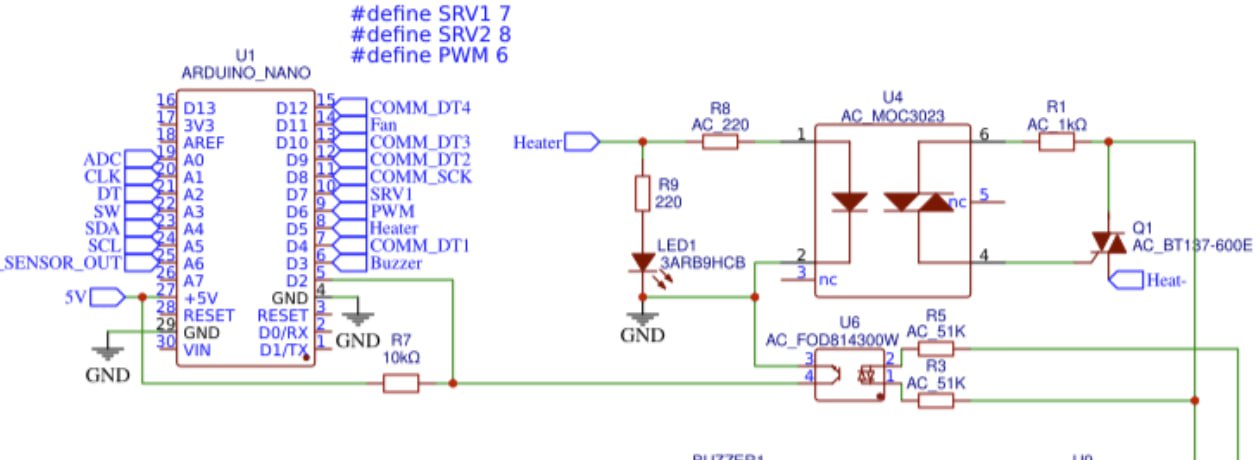

If the signal from the MCU is reaching the triac optocoupler, then there are two options: either the optocoupler or the triac.
Если на симисторную оптопару сигнал приходит от МК, то два варианта, или она или симмистор

I’m seeing 0.5V on the fourth pin of the optocoupler. That’s too low for a signal, right?

на четвёртой ноге оптопары наблюдаю 0,5в. Низковато для сигнала, да?

so apparently it’s the little Arduino? is it pulling 5V down from pin 27 to D2?
по всей видимости ардуинка? она стягивает 5в с 27 ноги на D2?
Wait! Is it 0.5V on pin 4 or pin 1? Pin 1 comes from the Arduino, and if there’s nothing on pin 4 then the MOC is dead and not opening.
Check pin 1 and looks like replace the MOC.
Стоп! На 4й ноге 0.5В или на первой? На первую приходит с ардуины а если на 4й нет никого то это moc сдох и не отрывается
Проверь первую ногу и меняй moc походу
