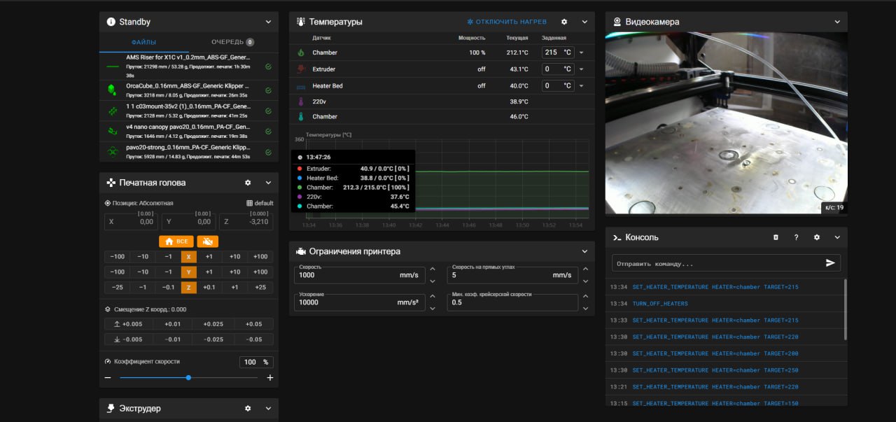

It barely reached 46C in 40 minutes without the bed
At the same time the heater is loaded at 100%, the PTC just won’t heat any further
It’s better with the bed, but not dramatically
+5C
By very rough measurements, the heater consumes 400-500 W
Просто за 40 минут без стола еле-еле 46гр
При этом нагреватель в 100% нагружен, птц дальше не греется
Со столом лучше, но не кардинально
+5гр
Нагреватель по очень примерным замерам потребляет 400-500 Вт

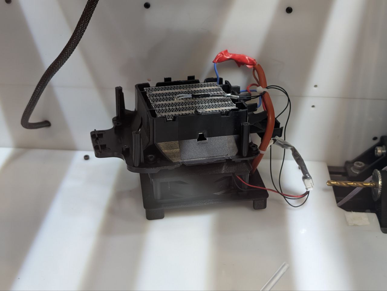

Can you show your heater setup inside the chamber?
Да. Но видимо у тебя слишком большие потери. Побс плохой теплосъем с нагревателя. То есть он воздуху свое тепло передает крайне плохо. И сооьветственно и не греет с достаточной скоростью
Покажи свою грелку в камере?
Right now it’s like this - I took it apart to remove the thermal relay and to raise the temperature for testing
Сейчас она в таком виде - разобрал, чтобы снять термореле и для проверки поднять температуру
Ah, yeah, standard stuff. Axial fans don’t have enough pressure to blow through the heater properly. A 7530 should handle it
А, ну стандарт. Осевым вентиляторам не хватает давления, чтобы качественно продувать нагреватель. 7530 должен справиться
Thanks :handshake:
I’ll redo it
Спасибо :handshake:
Буду переделывать
