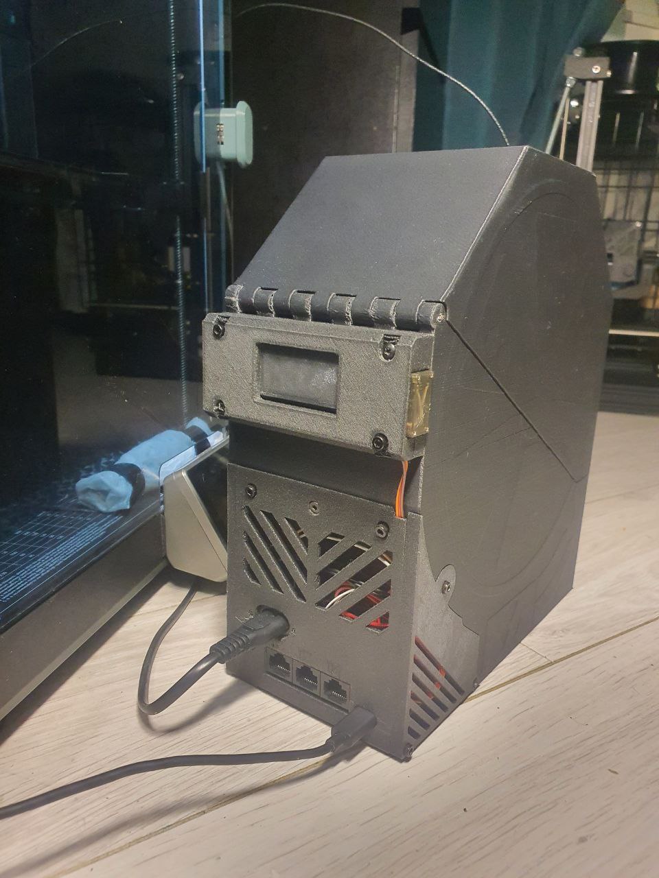

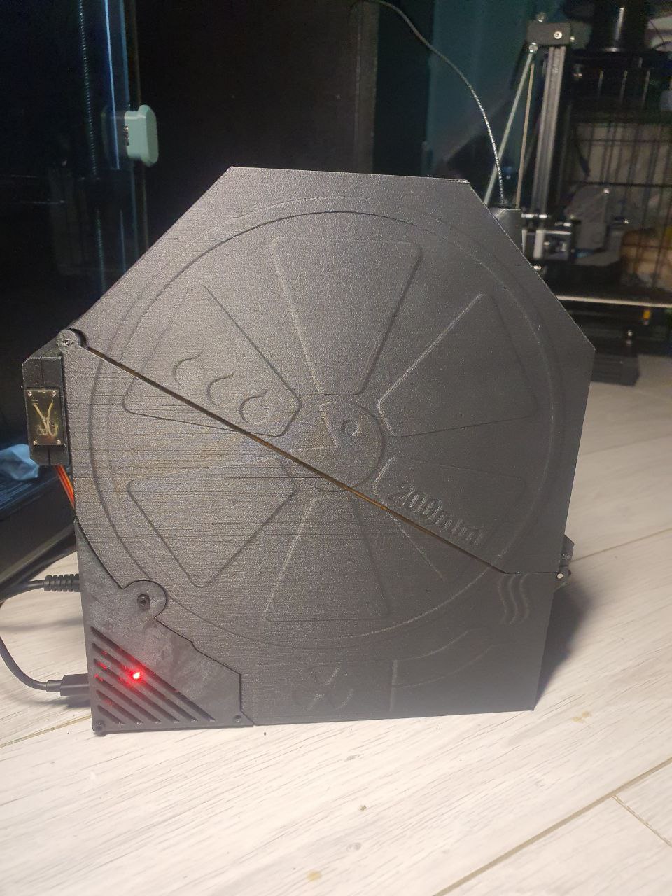

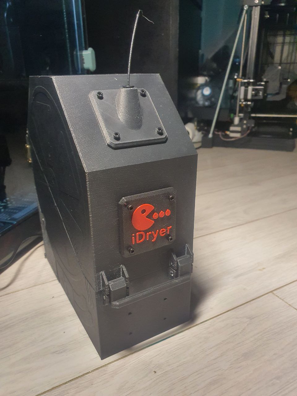

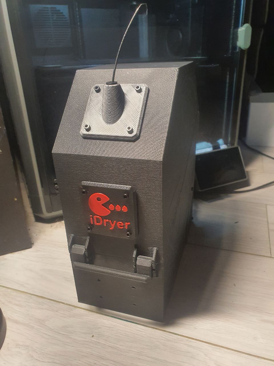

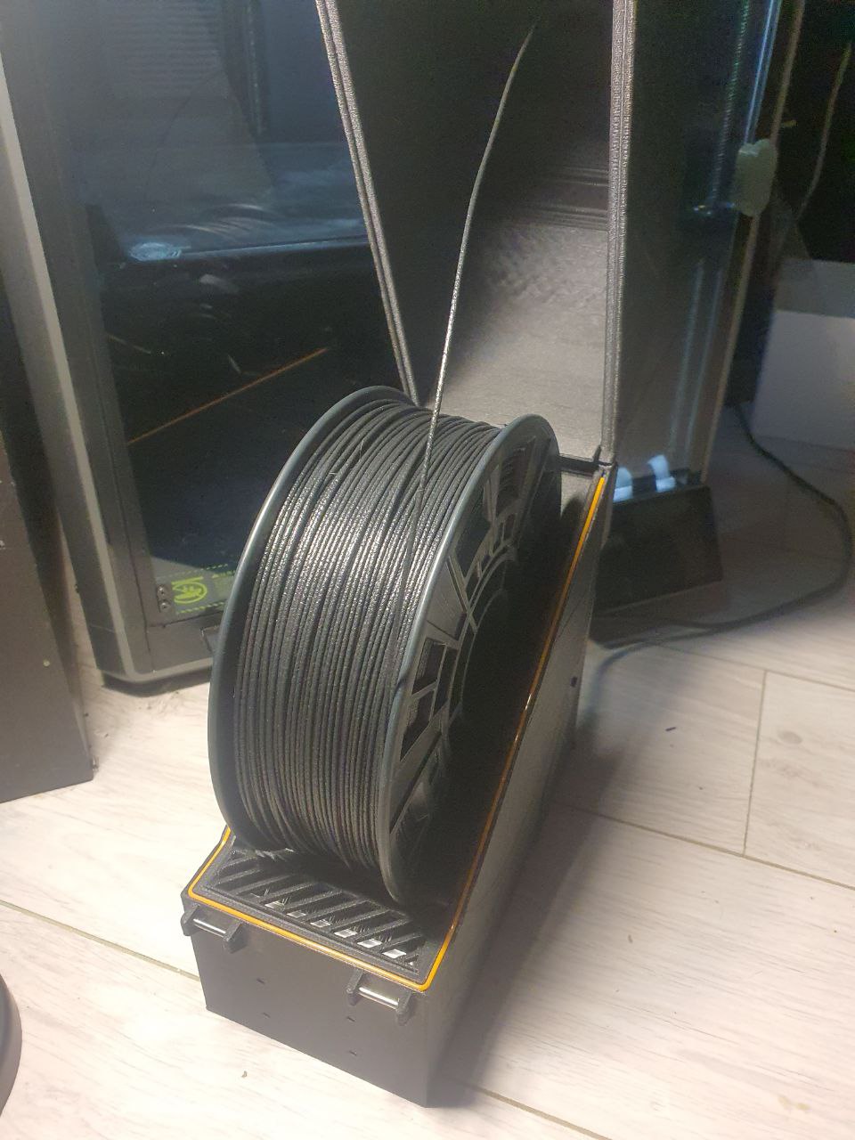

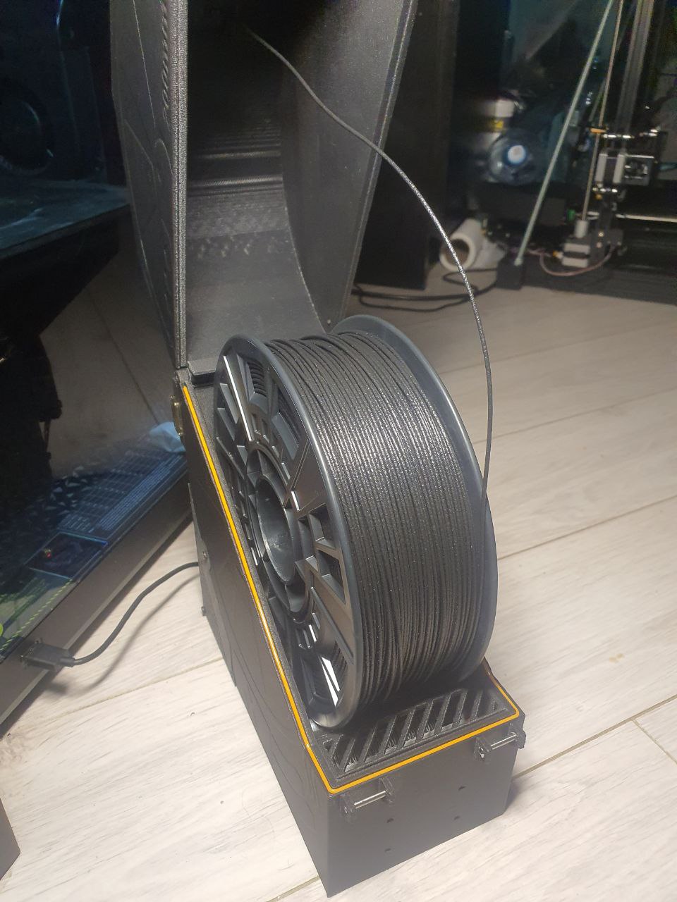

iDryer assembly is complete, plus a note about Creality K1/K1C/K1 Max firmware
Unfortunately, it didn’t go entirely without adventures :'D, but in the end I managed to assemble everything. Huge thanks to Ruslan for the help with the assembly and for such an awesome dryer
About those adventures: in short, creality k1/k1c/k1max need to be updated to the latest version, otherwise the BME and the servo won’t work
Без приключений, к сожалению, не обошлось :'D, но в результате всё получилось собрать. Хочется поблагодарить Руслана за помощь при сборке и за такую отличную сушилку
По поводу приключений. Если кратко, то creality k1/k1c/k1max нужно обновить до самой актуальной версии, иначе не будет работать bme и серва
Apparently because of the old Klipper version
Видимо из за старой версии клиппера
