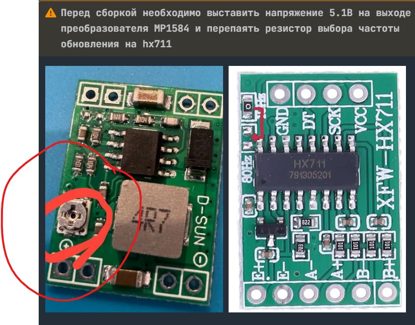

How to set the DC-DC voltage before assembling the 220V board
Could you please advise? I’m far from being an electronics guy, but still — I won’t be able to set the converter before assembly, right? Or does “assembly” mean I should do it before installing the Arduino?
Подскажите пожалуйста, я далеко не электронщик, но все же Преобразователь перед сборкой я же не смогу выставить… Или сборка имеется ввиду что надо сделать это до установки ардуины?
Connect the buck converter to the PSU and hook up a voltmeter to the output
Watch the meter and adjust the output
Подключить понижайку к БП и на выходе вольтметр подключить
Смотреть на показометр и регулировать выход
But there’s no separate PSU as such — 220V goes into the board and gets converted there already
I get how to check and adjust it, I just mean where do I get the power from if I don’t have a bench supply
Но бп то как такового нет, на плату заводится 220в и уже на ней преобразуется
Как смотреть и крутить я то понимаю, просто питалово откуда брать если лабораторника то нет
Solder the high-voltage part onto the board, and connect the buck converter?
запаять на плате высоковольтку, и поставить понижайку?
And don’t connect its output to anything, just set the voltage like that
И не подключать никуда выход ее и в таком виде напругу выставить
Well yeah, I get that, that’s why I asked
ну это то я понимаю, потому и возник вопрос
Set it, then solder it back in
выставить, и впаять обратно
What voltage are you actually supposed to set there, by the way? Maybe it would make sense to bundle it with a fixed-voltage DC-DC converter?
Какую напругу кст надо выставлять там? Может имеет смысл комплектовать dcdc с фиксированным напряжением?
I used a PSU from a 3D printer; you can’t feed more than 28V into the buck converter
Я блок питания от 3d принтера использовал, на понижайку больше 28v нельзя подавать
