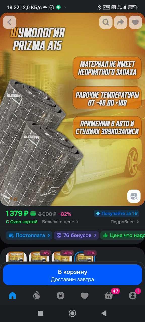

Dear chat, what are some ways to make the unit silent? Putting it in the next room, not turning it on, and earplugs are not on the table for now)
For me it’s quiet enough, but it keeps my wife from sleeping.
So far the only thing that came to mind is covering it with thick sound insulation, I found 15 mm stuff on Ozon.
Or maybe there are some insanely quiet 7530s?
Дорогой чатик, а какими бы способами сделать юнит бесшумным? Убрать в соседнюю комнату, не включать и беруши пока не предлагать) Для меня-то он достаточно тихий, а вот супруге спать мешает.
Пока пришло в голову разве что обклеить толстой шумоизоляцией, на озоне нашлось 15мм.
Или может быть есть какие-нибудь нереально тихие 7530?
These are pretty quiet, a lot of others are much louder. You need to cover it with sound insulation, not thermal insulation though — I can’t really imagine 15 mm sound insulation
Вот эти довольно тихие, многие другие сильно громче. Только оклеивать нужно шумкой а не теплоизоляцйией, я что-то шумку 15мм не представляю
There is thicker stuff too. The kind for houses, not car stuff
Есть и толще. Которая для домов а не автомобильная
why would you put the kind they hang on walls onto a dryer?
та зачем ту которая на стены вешать на сушилку?
