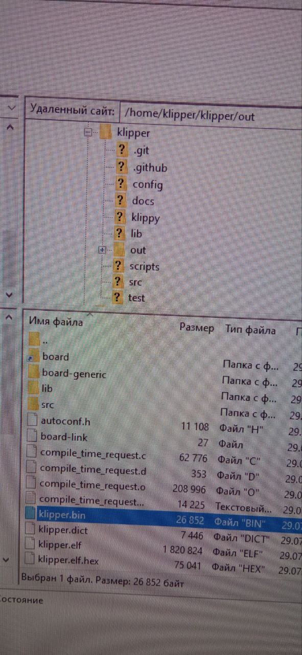

Do I need to download klipper.bin to my computer and copy it onto the flash drive?
Нужно скачать на комп klipper.bin и закинуть на флэшку?

I’m getting confused. Here are the filenames for the latest firmware. There’s bin and uf2.
Что-то я запутался. Вот название файлов, последней прошивки. Есть bin и uf2
Yeah, and for all boards except yours it’s bin, but for yours it’s uf2. After that I honestly don’t know the correct way to flash the board.
Since your board needs a uf2 file, that’s the one you need to generate.
