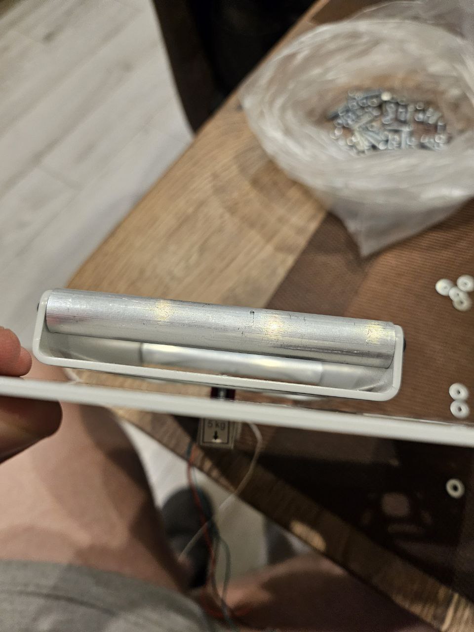

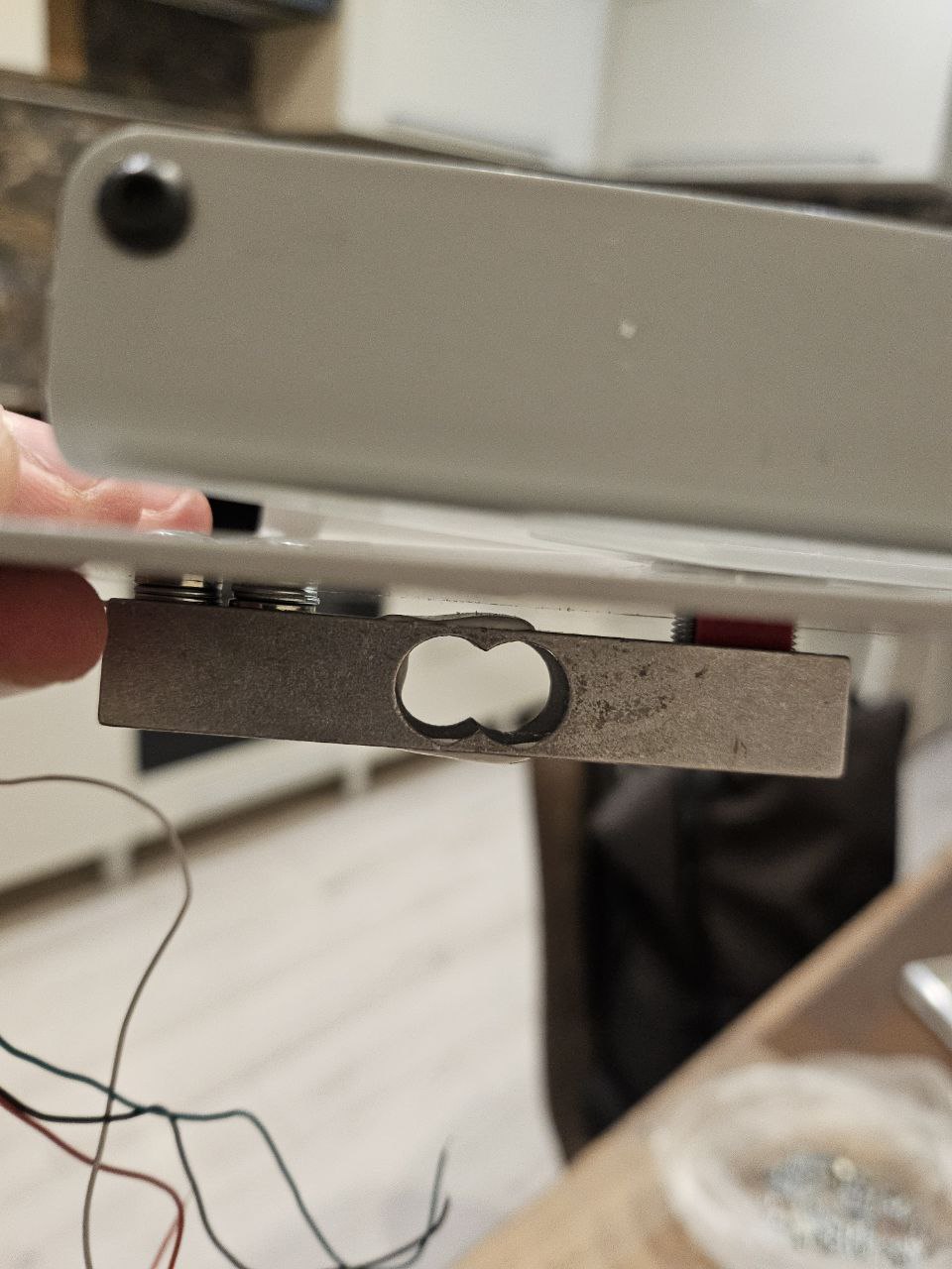

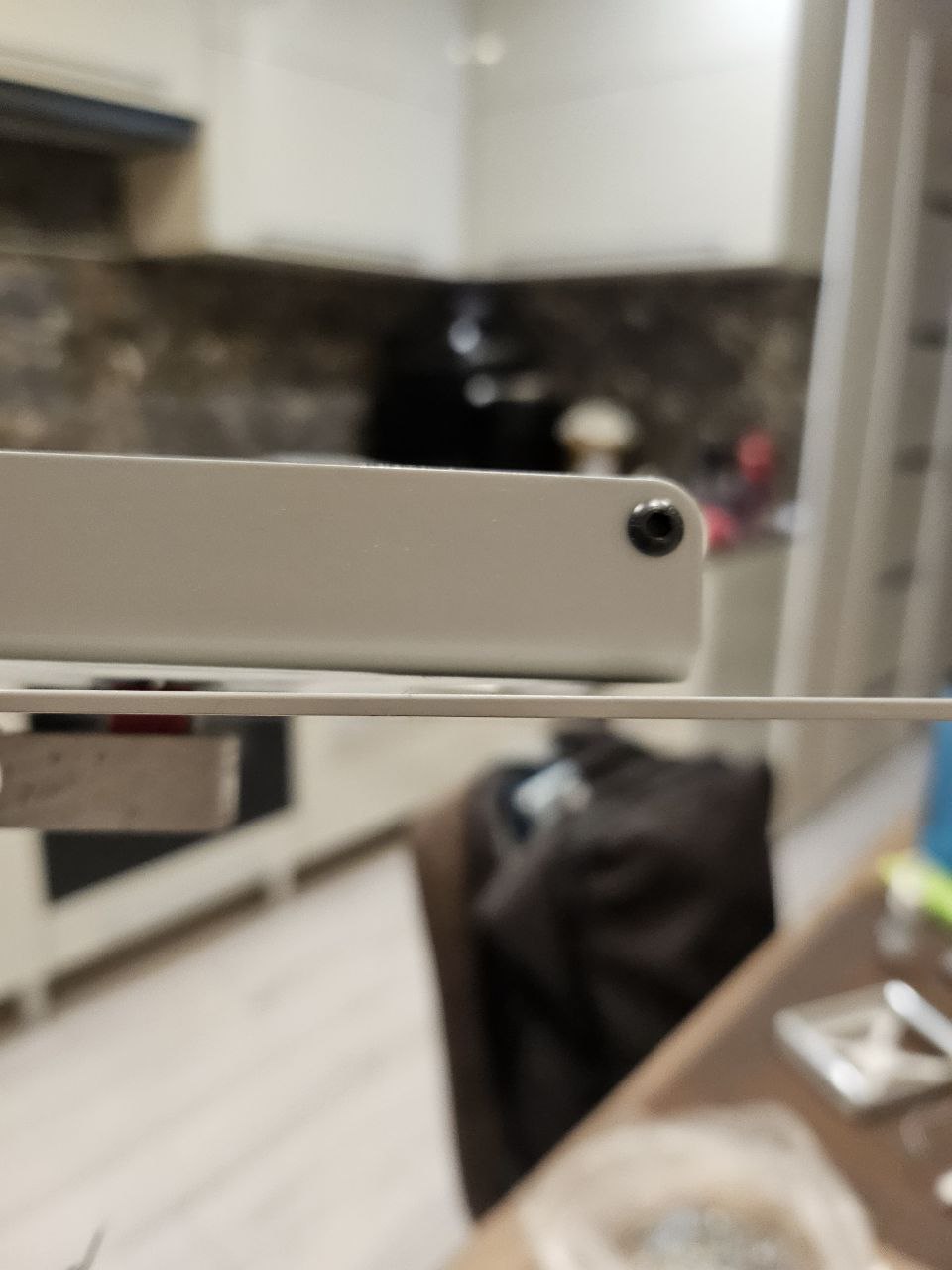

How acceptable does this look?
This part is extremely concerning
Одну минуту, сейчас все пришлю
Насколько это выглядит приемлемо?
Крайне смущает этот момент
Well, put the spool on. It won’t bend like that.
This looks fine here.
You can make the spacer a couple mm bigger if it bothers you
Ну ты катушку поставь. Она так не прогнет.
Тут хорошо.
Проставку можно на пару мм больше сделать, нмли смущает
Yeah, that’s what I think too, just for peace of mind. The spool doesn’t seem to be crushing it, of course, but I’d better install it

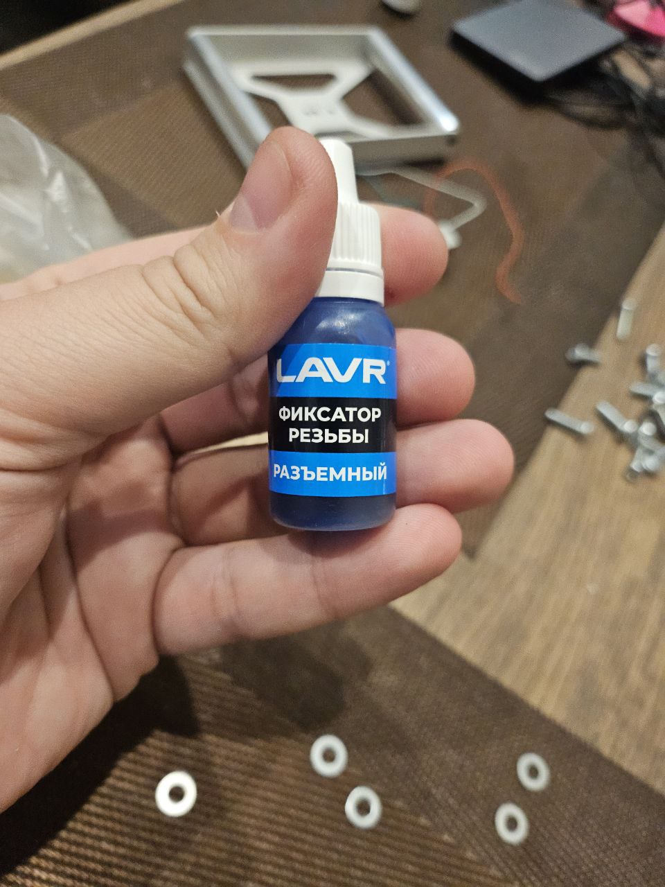

And threadlocker on everything?
Ну вот я тоже думаю для спокойствия, катушка вроде не продавливает конечно, но лучше поставлю
И все на фиксатор?
Yeah, otherwise it might loosen up from temperature changes
Да, а то от перепадов температуры разболтаться может
Does it matter which one? [iz chata]
Пофигу какой? [iz chata]
Blue, the main thing is that it’s removable, otherwise you won’t be able to take it apart if it needs repair.
Синий, главное разборный, а то не разберешь в случае ремонта.
