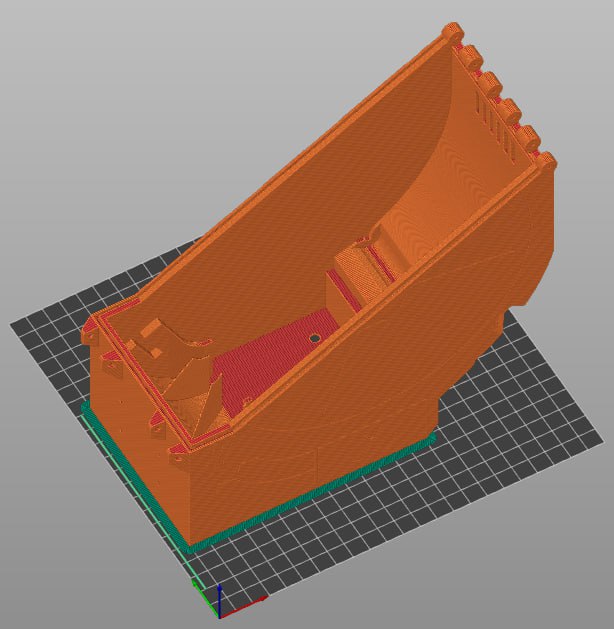

Expanding the build area on Creality K1C: which coordinates to edit
I had a question about placing the lid parts on the Creality K1C bed
I just couldn’t position the part properly, especially without supports
@Kekht (https://t.me/Kekht) suggested expanding the bed area
@Kekht (https://t.me/Kekht) drop the recipe please. I’ll add it to the docs

У меня был вопрос об расположении детали крышек на столе creality K1C
Не удавалось мне корректно расположить деталь, да еще и без поддержек
@Kekht (https://t.me/Kekht) предложил расширить стол
@Kekht (https://t.me/Kekht) дай рецепт плз. В доку закину
