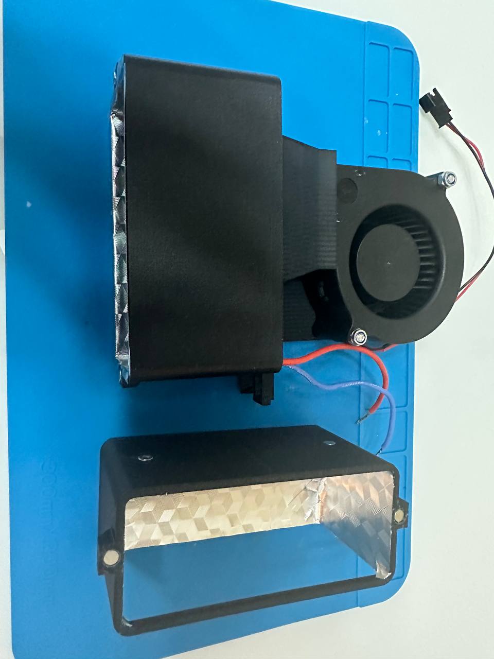

I just couldn’t wait for iHeater
So I made my own bare-bones version)

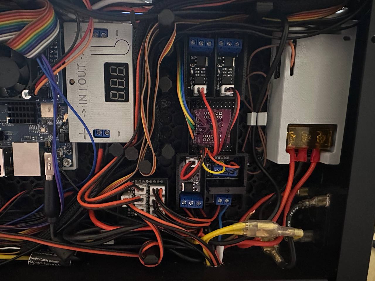

An i2c port expander xs1509 + an aod4184 MOSFET + an Arduino solid-state relay for 220V + a bme 280

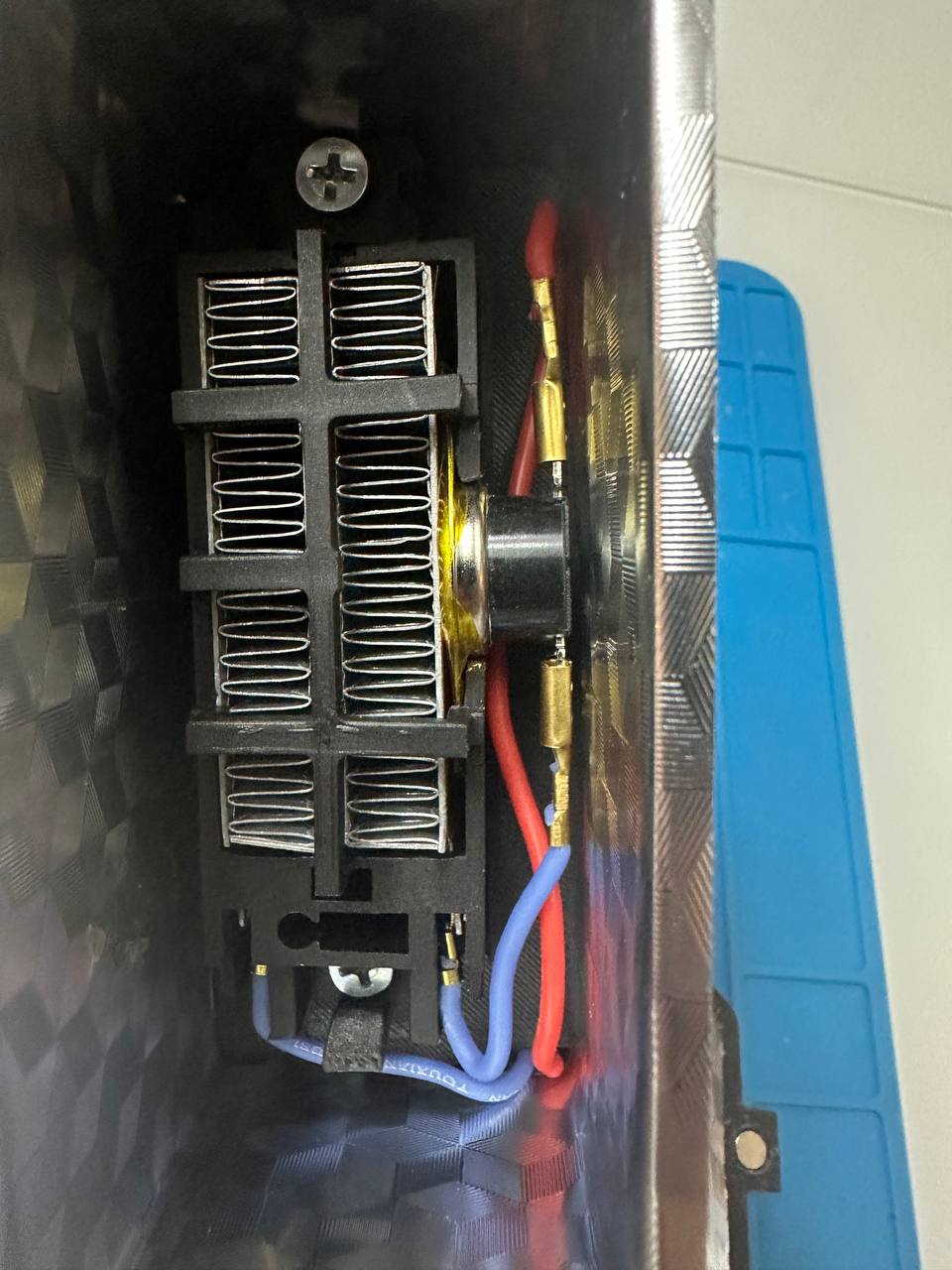

For safety, I added a ksd301 thermal relay just in case
It works off macros in Klipper (used iHeater as a base, thanks)
А я не дождался iHeater
Сделал свой на минималках)
Расширитель портов i2c xs1509 + мосфет aod4184 + Arduino твердотелка для 220в + bme 280
Для безопасности на всякий случай термореле ksd301 поставил
Работает от макросов в клиппере (брал за основу от iHeater, спасибо)
Well, overall it’s a working setup, as long as it works. The thing is, iHeater was designed specifically as an all-in-one module, so people wouldn’t have to put together builds like this.
Ну, в целом рабочая история, лишь бы работала. Дело в том, что iHeater создавался именно как модуль всё в 1, чтобы не надо было делать вот таких сборок.
I get it. But the engineer in me, waking up 20 years after college, just couldn’t wait
What I have isn’t a printer, it’s Lego for adults)
And I’ve also got the air filter fan and perimeter lighting hooked up to the expander (well, technically square lighting)
And there are still 12 ports free…

А на расширителе ещё вентилятор воздушного фильтра стоит и подсветка в круг (точнее в квадрат)
А ещё 12 портов свободны…
