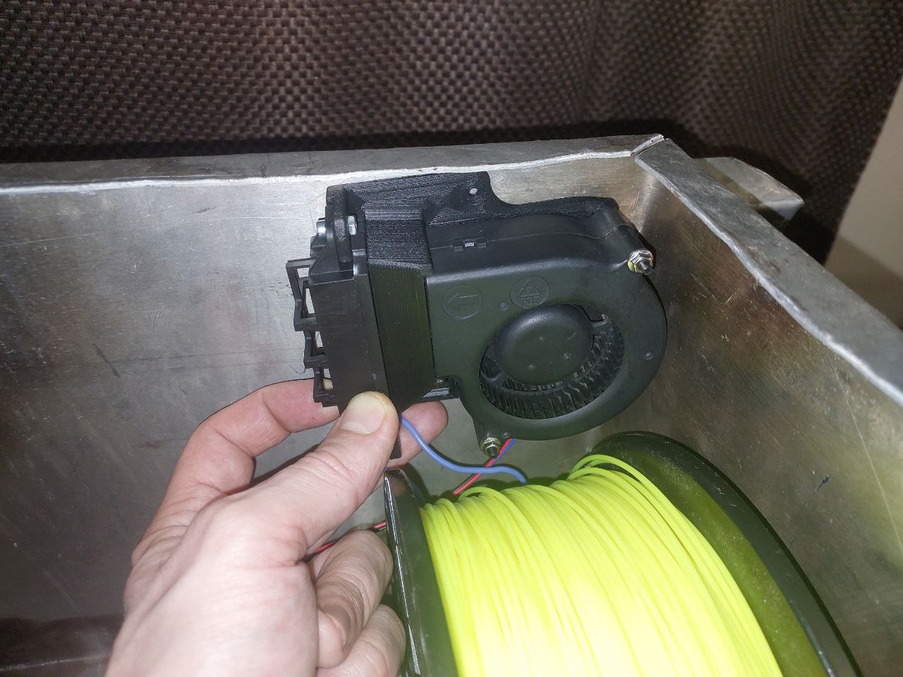

So, I kept messing with this fan, and this is the only way it can be installed, up at the top. It’ll still heat up the whole volume anyway :face_with_monocle:

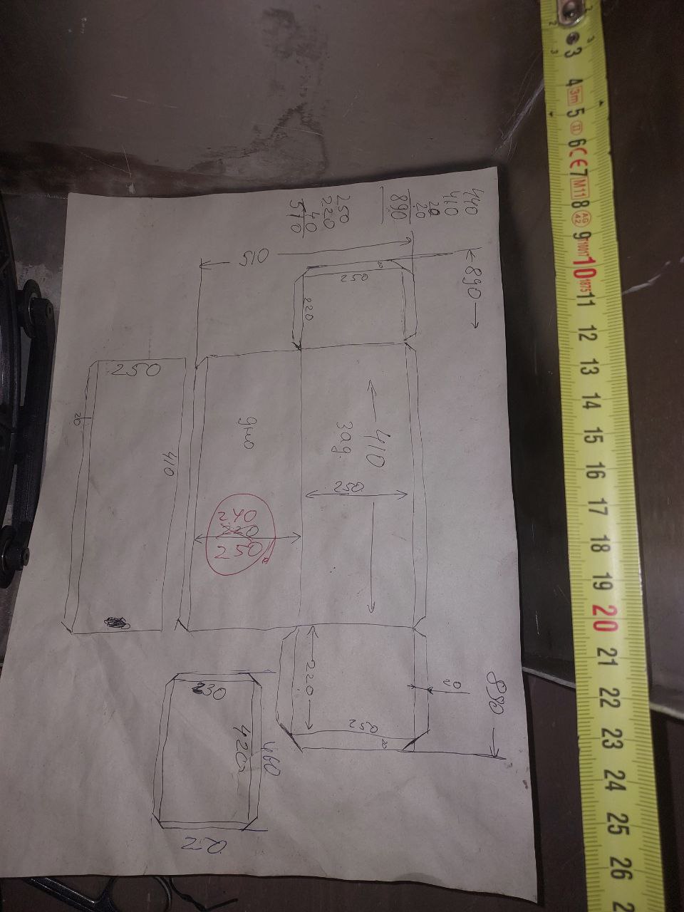

@pavluchenkor (https://t.me/pavluchenkor), looks like I added the dimension in the wrong direction, my mistake. You said it should be made wider than yours
It needs to be at least 240 deep, better 250, so the fan fits in there properly and there’s still a channel left for airflow.
Then the versions without scales will also fit fine.

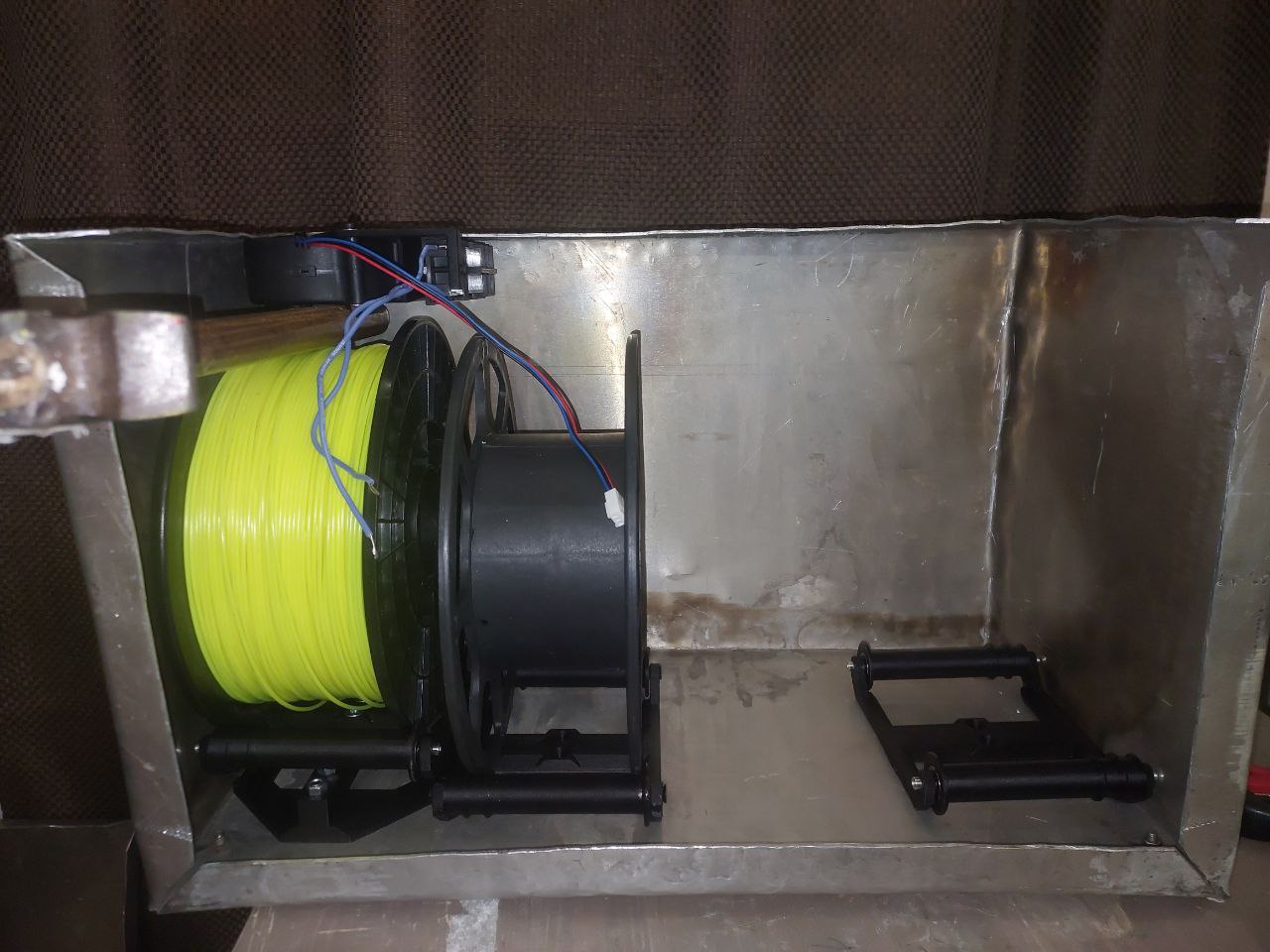

Then the heater blower can be placed at the bottom near the wall.
Right now it’ll only work under the lid :sweat_smile:

I thought maybe it was the wrong blower fan, but it’s already clear that even with that blower fan I’m not gonna cram it in there, so it’ll have to go on top.

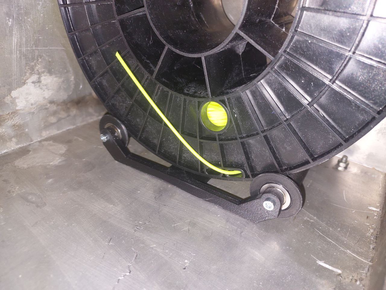

And the spool seating will be low.
There’s some space at the back up top for mounting it.
Like this
At the bottom it’ll be like this
Короче, крутил-крутил этот вентилятор, только так его можно установить, под верхом. Всёравно же прогреет весь объём🧐
@pavluchenkor (https://t.me/pavluchenkor) , я видимо не в ту сторону размер добавил, ошибся. Ты говорил, что надо бы пошире сделать, чем у тебя
В глубину надо 240 минимум, лучше 250, чтоб вееетилятор там встал нормально чтоб еще корридор остался для прогона воздуха,.
Тогда и версии без весов будут тоже нормально вставать.
Тогда внизу у стенки можно будет разместить теплодуйку.
Щас тока под крышкой получится😅
Да я понял, всёравно тесновато.
Я думал , что дуйка не та, но итак понятно, что даже с той дуйкой я не буду туда пихать сверху пойдёт
Тошто у меня всеравно без весов. И будет низкая посадка катушек.
Сзади вот свеху есть место для установки
Такое вот
Внизу так будет
Yeah, there’s not much difference here. It’ll get mixed anyway.
Ну тут особой разницы нет. Все равно перемешает
That’ll actually make the air circulate — it pulls in at 90° and blows it out.
Как раз бцдет круговорот воздуха, под 90° всасывает и выкилывает
