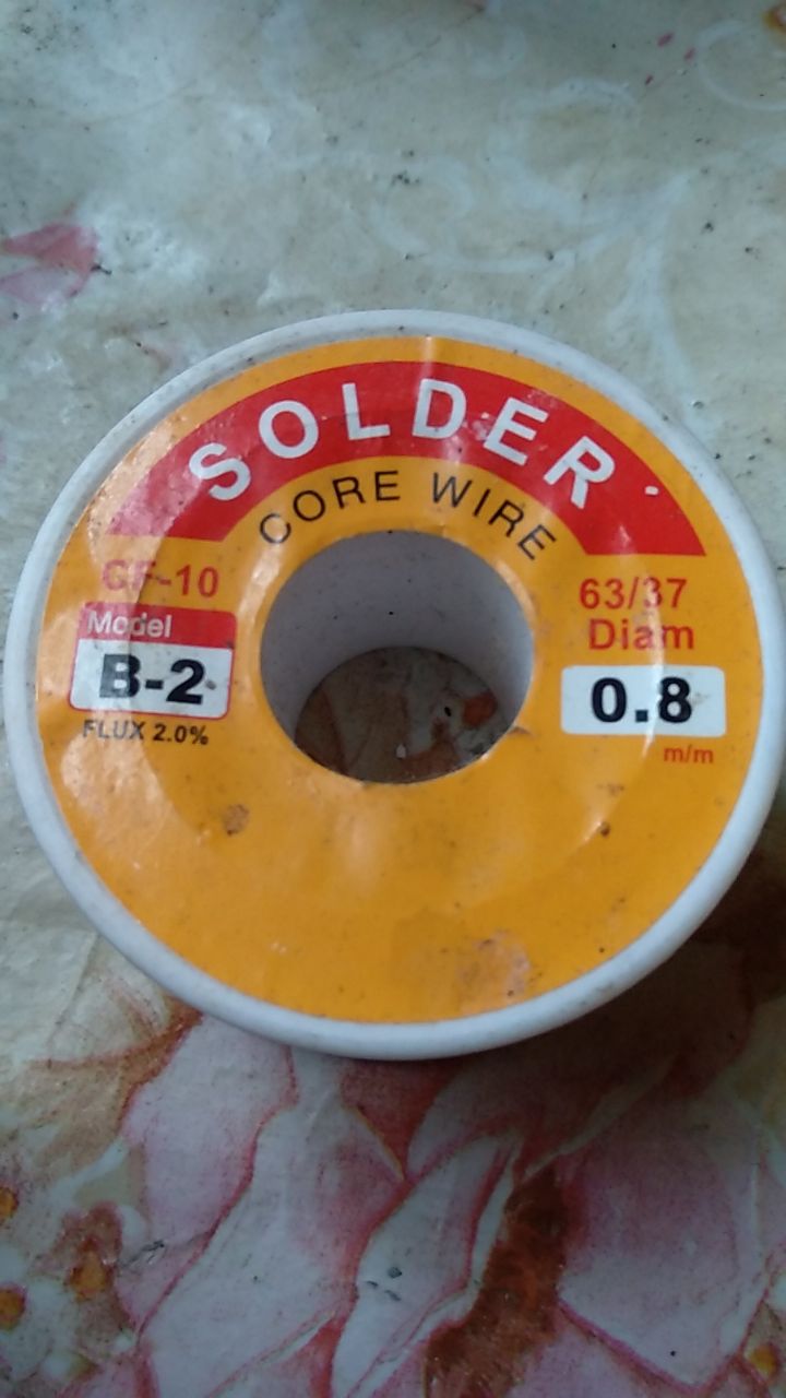

Discussion of B-2 solder marking and that it looks more like POS-35 than 63/37
You should buy the tried-and-tested stuff ))
I picked up some 63/37, but subjectively the melting temperature feels higher compared to Asahi.
Брать надо проверенные ))
А то взял 63/37, но субъективно температура плавления более высокая по сравнению с Асахи.

Yeah, some kind of B-2.
Though different sellers claim it’s 63/37
Ну да, какой-то B-2.
Хотя, продавцы разные утверждают, что 63/37
Exactly … you think you’re buying decent solder, but in reality it’s POS-35
Вот вот … думаешь что покупаешь нормальный припой, а по факту это ПОС35

I read a note about these solders the other day (with this exact picture that was posted above)
So B-2 turns out to be POS-35 after all

Я заметку про эти припои (как раз с этой картинкой как раз что выше была) на днях читал
В-2 это получается ПОС-35 ваще

There is that kind too. Very high-melting. I use it to solder thick wires or some sheet metal
Есть и такой. Тугоплавкий очень. Я им провода мощные паяю или жесть какую
Yeah, the liquidus for POS-35 is listed as 247°
Да, ликвидус для ПОС-35, написано, 247°
