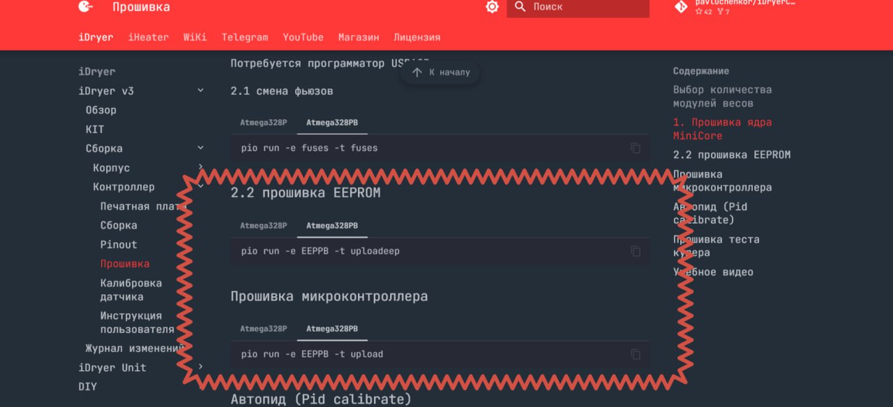

Are you taking into account the difference in commands when flashing the PB?
Вы учитываете разницу в командах при прошивке pb?
At first I entered these commands without the fuse
сначала вводил без фьюза вот эти комынды

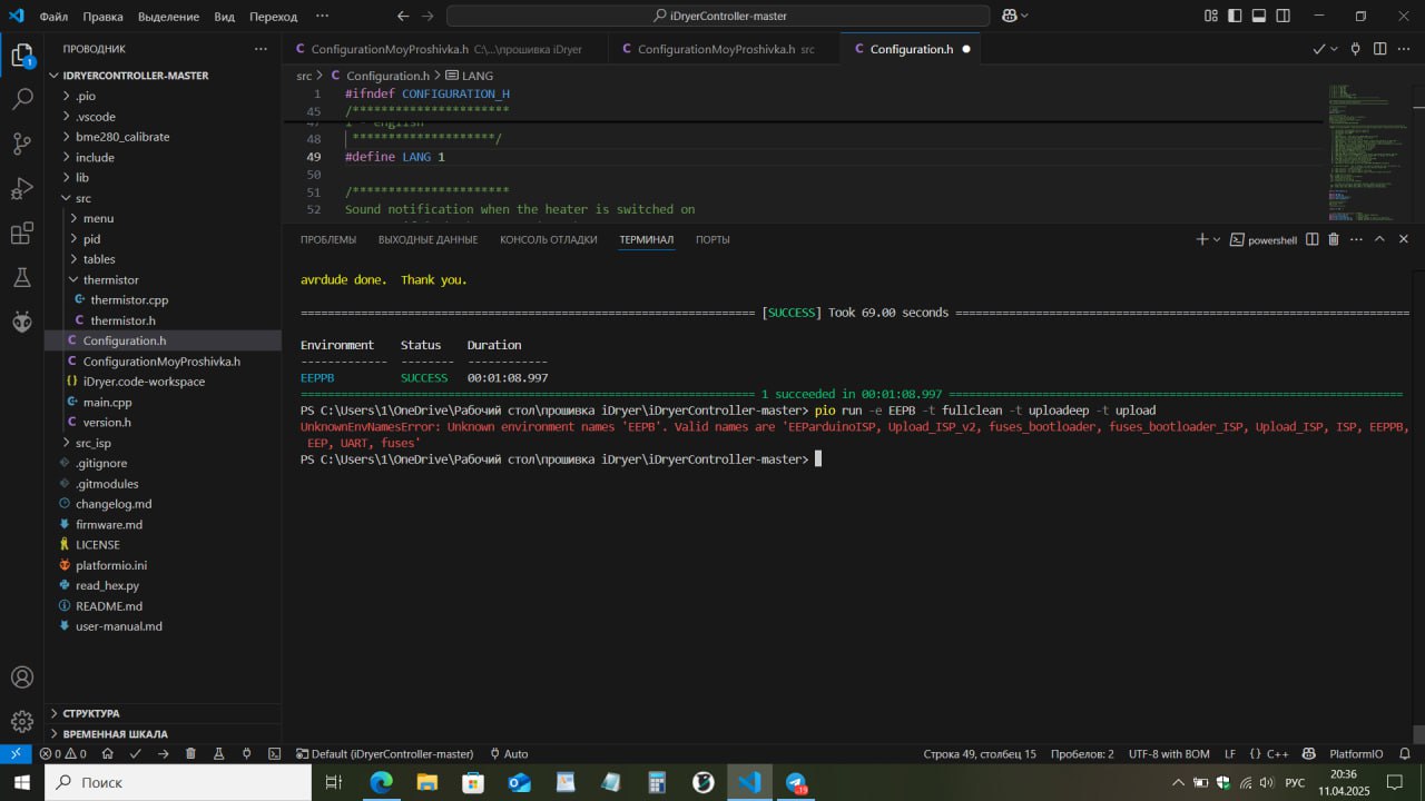

pio run -e EEPPB -t fullclean -t uploadeep -t upload
My mistake, there are 2 Ps there [iz chata]
Ошибся, там 2 PP [iz chata]
