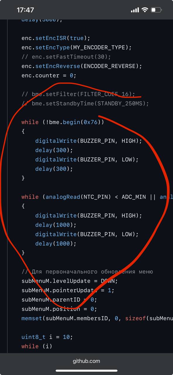

Do you hear the timing intervals?
300 ms, frequent — that’s the BME
1000 ms, long and infrequent — that’s the NTC
Временные интервалы видишь?
300мс , часто, это бме
1000мс, длинно и редко , это ntc

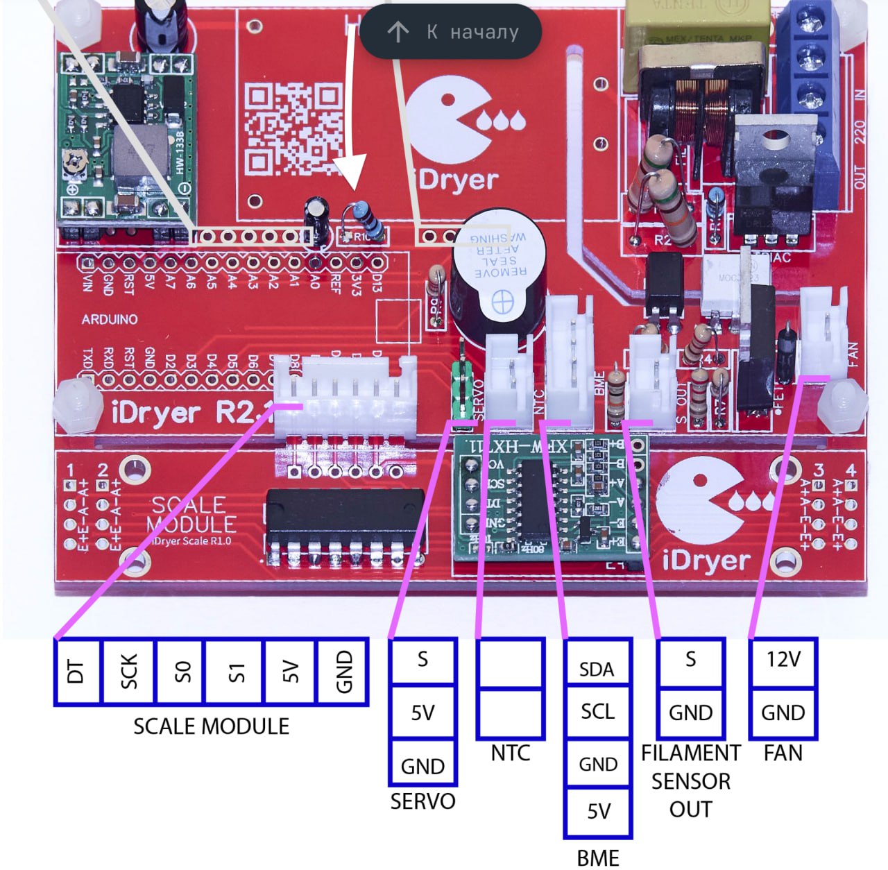

Check the NTC contacts and the resistor in the voltage divider, just in case — maybe you made a mistake
Проверить контакты ntc и резистор на делителе, на всякий случай, вдруг ошибся

no
check this resistor — what value it is, and check that the NTC has a resistance close to its nominal value
нет
проверить этот резистор , какой номинал и проверить что нтс имеет сопростивление близкое к номинальному

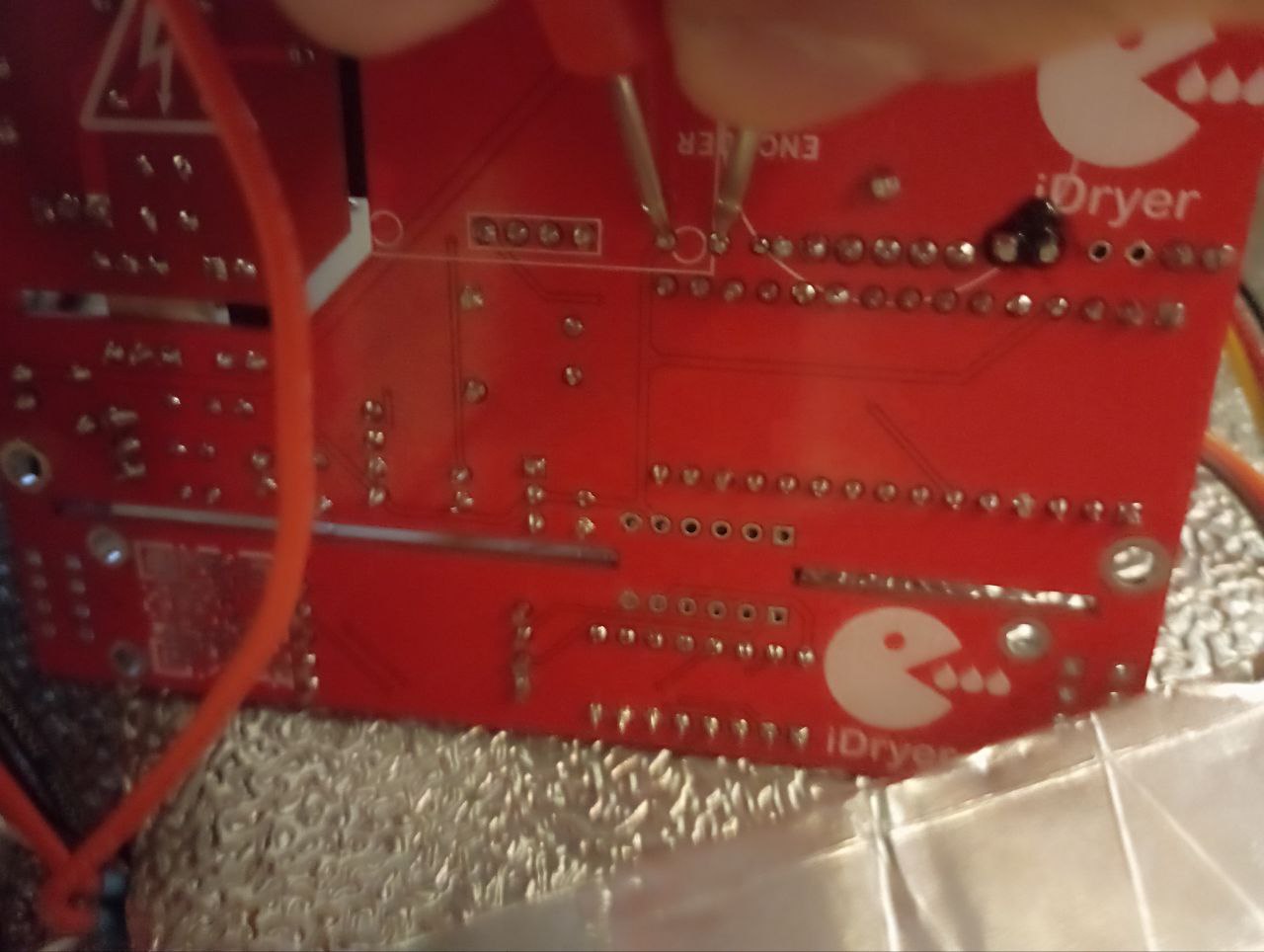

I measured it with the dryer turned off. Got something like this
Or do I need to measure it with the dryer turned on??
Замерил при выключенной сушилке. Получилось как то так
Или нужно замерять при включëнной сушилке??
