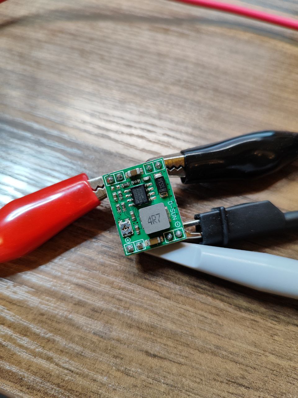

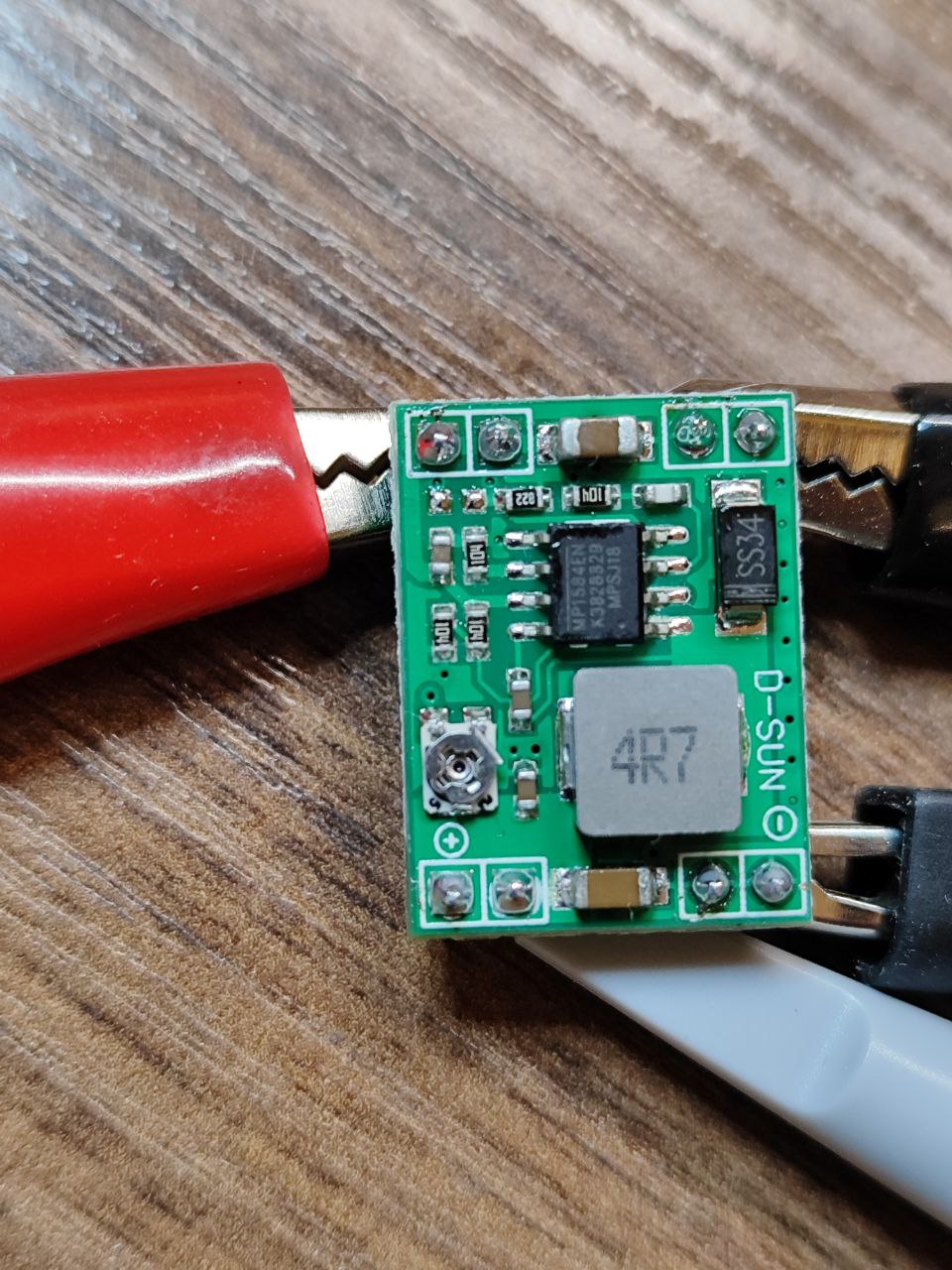

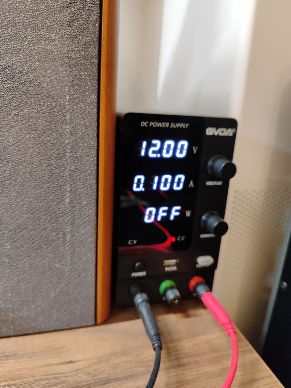

Is everything correct? Voltmeter on the bottom, bench power supply on the top
Все верно? Снизу вольтметр, сверху лабораторник

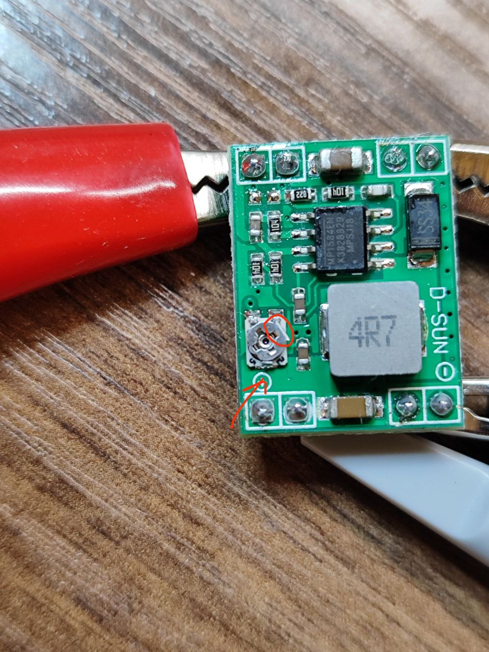

Yes, everything is correct. Turn the potentiometer.
Да, всё правильно. Крути потенциометр.
Yeah, I hadn’t powered it on at that point yet. Long story short, I would’ve lost. Nine volts on the output.
By the way, my potentiometer has a physical stop.
If you turn it all the way counterclockwise — about 10 volts, clockwise lowers the voltage.
There’s also a physical stop on the right — 1.1 volts.
Да я еще не подавал питание на тот момент. Если коротко, то я бы проиграл. Девять вольт на выходе
У меня, кстати, на потенциометре есть физический стоп
Против часовой если крутить до конца - около 10 вольт, по часовой уменьшение напряжения
Справа тоже есть физический стоп - 1.1 вольт
Mine just keeps turning. And I’m not one of those people who are very strong but not very smart.
У меня просто крутится. И я не из тех, кто очень сильный, но не очень умный.
Ok, so to sum it up:
Left (counterclockwise) is 11 volts, right (clockwise) is 1 volt.
In the photo it’s very close to 5 volts, but the sensitivity is very high
Ок, ну короче подытожим:
Слева (против часовой стрелки) 11 вольт, справа (по часовой стрелке) 1 вольт.
На фото очень близко к 5 вольтам, но чувствительность очень большая
