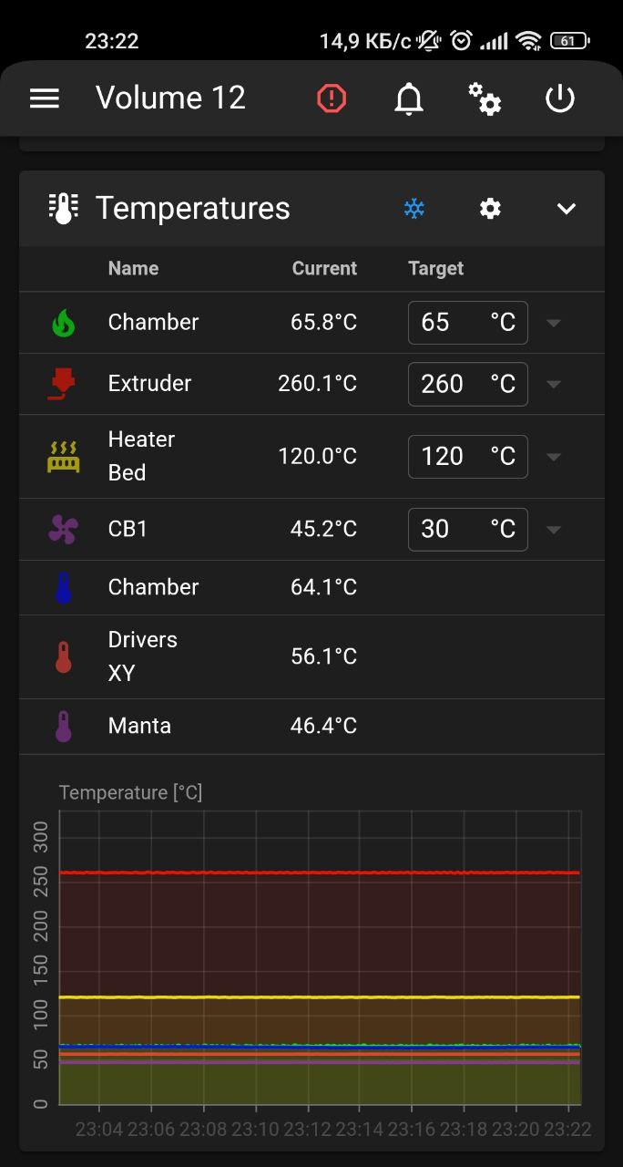

I’m making a heated chamber module, but without a filter for now. It should connect to the printer as a separate MCU, over UART or USB.
Right now I already have a prototype running in the printer
Hooked up an active heated chamber. For now I’m running it at 65 degrees. Need to insulate the walls)
я делаю мдуль термокамеры, но без фильтра пока. должен будет подключаься к принтеру как отдельное мцу, по уарт или юсб.
сейчас уже прототип у меня работает в принтере
Прикрутил активную термокамеру. Пока гоняю на 65 градусах. Надо утеплить стенки)
