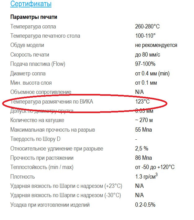

ABS-PBT-GF13: easy to print and how it behaves with temperature
I liked this one — easy to print, sticks well to PEI, doesn’t stink…
https://www.ozon.ru/product/abs-pbt-gf-13-chernyy-750-g-1-75-mm-plastik-filamentarno-dlya-3d-printera-1411376866/
мне этот понравился, простой в печати, хорошо липнет на ПЭИ, не воняет…
Let me know later how it is in actual use and how much it really holds up to
Расскажи потом как он в эксплуатации и скока фактически держит
You mean temperature? I’ve got a cooling duct made from it, and it’s not deforming… so far
ты про температуру? у меня обдув из него, не плывет…пока
Well, the cooling duct doesn’t heat up to 100–110 anyway
Ну обдув же не греется до 100-110
But I haven’t actually tested it…:winking_face_with_tongue:
но я и не тестировал…:winking_face_with_tongue:
