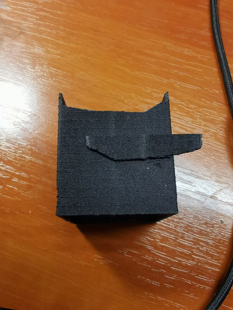

I printed a test part with Yerevan ABS CF, without an enclosure, at 290/105. It breaks with pretty noticeable force. Right now I’m putting together a cardboard box to print parts for the dryer.
Печатал тестовую деталь Ереваном ABS CF, без камеры, 290/105. Ломается с весьма ощутимым усилием. Сейчас собираю картонный короб для печати деталек для сушилки.
290 is kinda way too much. I think you’re overheating it.
290 чеи дофига. Перегреваешь кмк
Those numbers come from other people’s actual printing experience, not pulled out of thin air. CF sinters worse than GF, so I overheated it a bit on purpose. +10C over the 280C allowed by the manufacturer isn’t really that much ) At 290 the layer bonding is just excellent.
Это цифры из практики других печатников, а не с потолка, CF спекается хуже GF, поэтому слегка перегрел. +10C не сильно-то много от 280С допустимых производителем ) На 290 спекаемость прям отличная.
It may bond well at 290, but the polymer itself is already, you know, degraded. The base is just regular ABS. I’d print at 270 and just go slower.
На 290 спекается может и хорошо, но сам полимер уже того, деградировал. База то обычный абс. Я бы печатал на 270 и просто помедленней
